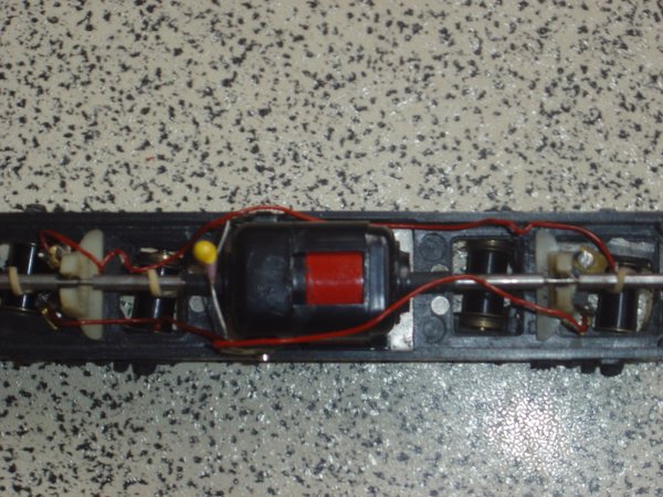

Là peut-être ?
titof21
Inscrit le : 12 Avril 2011, 00:00
Re : Digitaliser d'anciennes loco
Messagepar titof21 » 22 Mai 2011, 15:31
[quote][i]LEQUETINOIS Tof21 à écrit :[/i]
J'ai digitalisé une loco BB Jouef: OK
J'ai problème pour digitaliser une BB de marque Gégé, je ne sais pas trops quoi faire par rapport à cette 'résistance' qui relie les deux pôles du moteur.
Si vous avez une idée. Merci.
[/quote]
Désolé je n'ai pas vu que ma première image était en page deux. Du coup j'ai réessayé plusieurs fois....Oups ! Pour être affichée, elle l'est !!![/quote]
Donc c'est ce fil avec cette boule jaune qui me pose problème.

Messagepar JH » 22 Mai 2011, 20:09
C'est le système anti- parasites de l'époque TSF Tu enlève.

Messagepar ti53 » 23 Mai 2011, 20:49
oui en effet, avant d'installer un décodeur, il faut enlever toutes les connexions, à part si la loco est équipée d'une norme.

Messagepar papybricolo » 26 Mai 2011, 13:32
Bonjour Jacques,
Quand tu as un doute ? ce que tu peux faire c'est un essai avec un transfo ANALOGIQUE ...tu mets un fil de chaque coté du moteur (une fois LE COMPOSANT dessoudé ) tu regarde si le moteur tourne (avant de brancher ton décodeur)
Je suis également sur un autre forum Ami de celui-ci (que l'on cite dans nos liens) et nous avons fait des\"tutos\" pour la digitalisation de locos..
c'est ici : http://trainminiature.discutforum.com/
