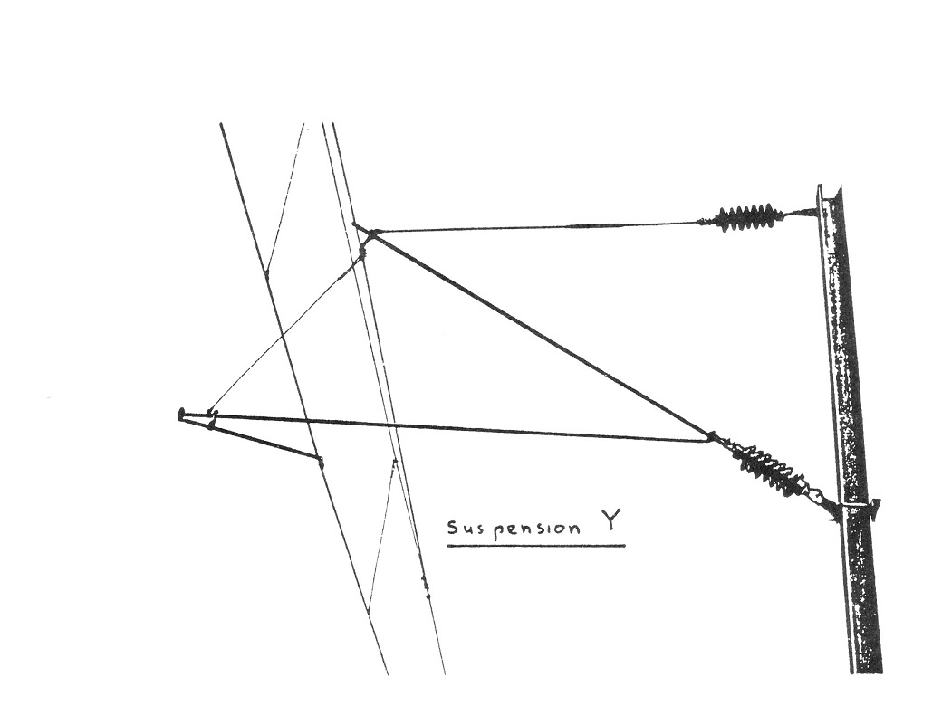

Comme je le pressentais, ma doc 25 000 V est assez restreinte, de ce fait, hors grandes généralités, les renseignements sont peu importants voire inexistants sur des particularités spécifiques. Sur les voies de service, les intensités demandées sont moins élevées que sur les voies principales et l'intérêt de la régularisation de la tension mécanique des fils de contact ne se justifie pas compte tenu des vitesses pratiquées. Les voies secondaires raccordées à des voies principales sont équipées au moyen de caténaires de même composition mais ne comportant pas de suspension Y.
Suspension Y.jpg (72.19 Kio) Consulté 11907 fois

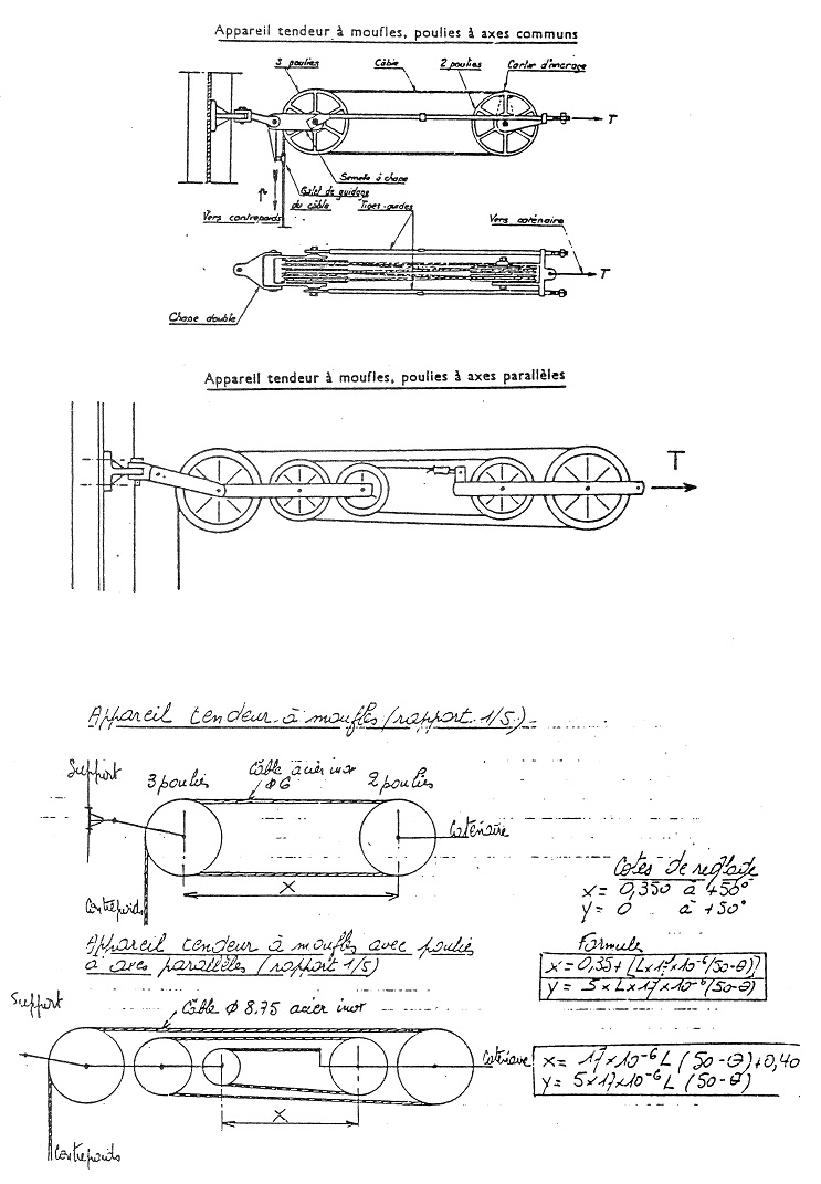

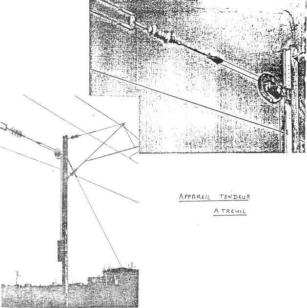

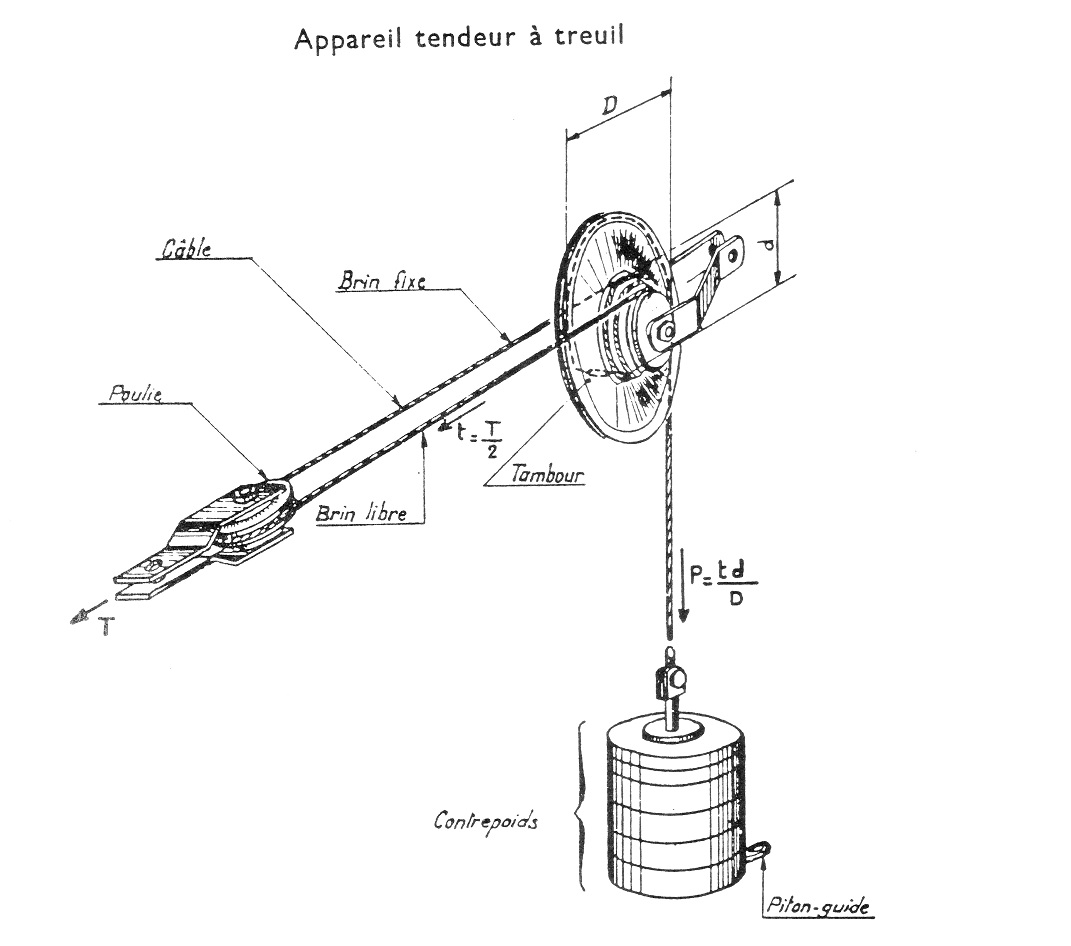

Les fils peuvent être ancrés "sans" ou "avec" appareil tendeur. Même si ce n'est pas le reflet exact de la réalité pour les voies de service du dépôt HO, je pense qu'un appareil tendeur apporterait un plus au niveau "visuel". Sous appareil tendeur en 25 kV-50Hz, les fils ancrés sont soumis à une tension constante entre les températures limites pratiquées. La charge de l'appareil tendeur est constante durant la durée de vie du fil sur les installations équipées en caténaire, et adaptée à l'usure du fil sur les installations équipées en lignes de contact simples régularisées. Les tensions de principe du fil neuf sont définies pour la température moyenne de 15°C : fil tramway de 107 mm² = 800 daN, toutes caténaires sans appareil tendeur fil de 107 mm² = 1000 daN et toutes caténaires sans appareil tendeur fil de 150 mm² = 1750 daN.
Avec caténaire, la tension du fil est régularisée entre -20°C et +50°C (-10°C à + 60°C sur Marseille Vintimille pour raison climatique). La masse des contrepoids n'est pas modifié en fonction de l'usure du fil, le coefficient de sécurité imposé est toujours respecté. Pour les lignes de contact simples, la tension du fil est régularisée entre -20°C et +50°C. Pour respecter le coef de sécurité (supérieur à 2) imposé pour les fils de contact, il faut, au fur et à mesure de leur usure, alléger les contrepoids de l'appareil tendeur. La masse des contrepoids est ajustée après relevé d'épaisseur, lorsqu'elle ne correspond plus au degré d'usure déterminé.
Appareil tendeur à treuil.jpg (113.76 Kio) Consulté 11907 fois
Tender à treuil.jpg (138.47 Kio) Consulté 11907 fois
Appareil tender à moufles.jpg (183.42 Kio) Consulté 11907 fois
Bon, espérons que la Bible de Maïs37 soit plus complète que mon missel d'enfant de chœur. Mais je ne doute pas du résultat cohérent que tu vas finaliser.

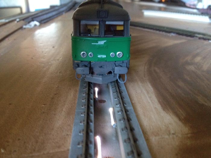

les fosses sont en cours elles seront équipées de néons tres progressivment compte tenu de la durée pour réaliser une fosse entière mais une est déjà active et fonctionnelle du point de vue éclairage
D ailleurs la 67000 REE est déjà en cours d'inspection néons allumés bien sur dans la fosse. Alors en panne la 67000 : Non pas du tout simplement une inspection générale et aucune pièce n'est à changer c'est ca la différence.... :lol: :lol: :lol: :lol: :lol:
