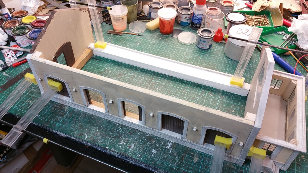

Dernier chantier en cours pour le réseau : construction de la halle marchandise PLM en pierre synthétique que PN Sud Modélisme vient d'avoir la bonne idée de sortir
Je fais le collage de la pierre synthétique à la colle à bois (ce qui permet l'ajustage des pièces entre elles et elle reste transparente en cas de débordement).
Je renforce systématiquement les collages principaux par des baguettes de renfort dans les angles intérieurs.
Une petite photo de l'avancement (houps
un peu de bazar sur le bureau !!) :
- Halle PLM 5 portes.jpg (227.55 Kio) Consulté 12107 fois

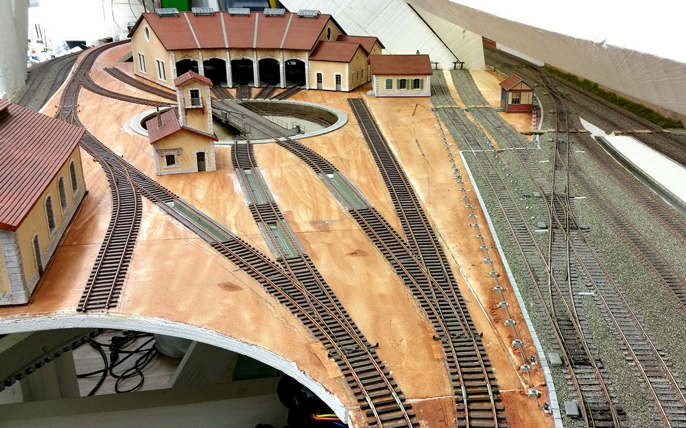

Autre chose, sur la "toile", j'ai trouvé un logiciel (open source) de traitement d'images pour créer des images à grande profondeur de champ (focus stacking), à savoir "combinezp".
Il permet d’assembler plusieurs photos à différentes distances de mise au point pour créer une image sans flou, c'est à dire nette sur toute la profondeur (à l'origine, plutôt destiné à la macro photographie)
Pour test, la vue du dépôt ci-après a été réalisée avec simplement 4 photos avec des mises au point entre 0,50 m à 2,50 m environ :
- vue CZP dépôt.jpg (266.25 Kio) Consulté 12107 fois
Si ça peut donner des idées à ceux qui découvrent ...
