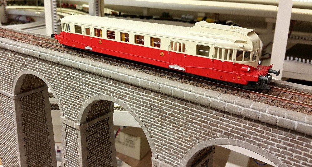

Tout d'abord, arrivée il y a quelques temps du superbe VH Renault de chez REE, version Clermontoise :
VH REE Clermont-2.jpg (180.51 Kio) Consulté 15048 fois

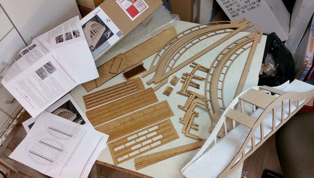

Ensuite, le pont bow string en MDF usiné au laser, de chez Cités Miniatures.
Très beau kit bien conçu, et avec une très grande précision des découpes laser :
(à droite sur la photo, une pré-maquette en carton, réalisée avant l'achat, pour tester une mise en situation sur mon réseau)

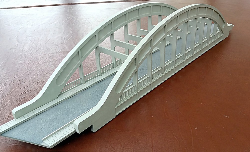

Au préalable, toutes les pièces du kit ont été enduites de GESSO teinté en gris léger, passé au rouleau pour donner un peu de grain aux surfaces

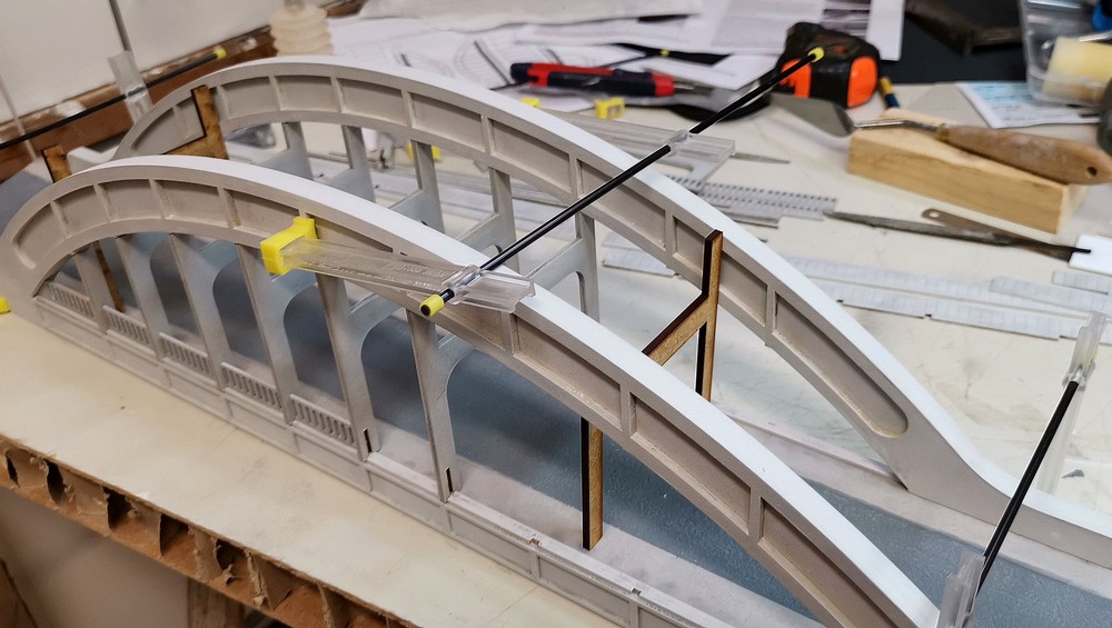

Les arches sont constituées d'un sandwich de 3 épaisseurs. Un enduit de lissage a été appliqué sur les chants pour faire disparaitre les joints entre les 3 épaisseurs.
Présentation des arches et du tablier et collage des entretoises entre les arches.
A noter : les arches et leurs entretoises ne sont pas collées sur le tablier du pont, les gardes-corps non plus, pour garder ces sous ensembles démontables afin de rendre plus facile la mise en peinture ainsi que la patine finale.
Mise en peinture avec une bombe BELTON Molotow couleur gris pierre clair (code 174) et présentation du pont assemblé (non collé), en lumière extérieure :
A + pour la présentation du pont dans son environnement
