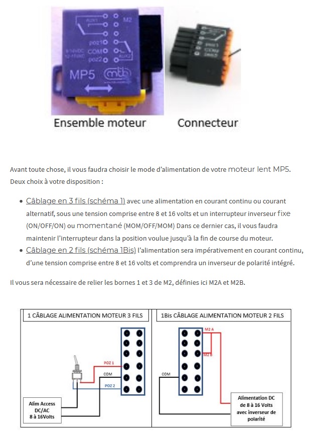

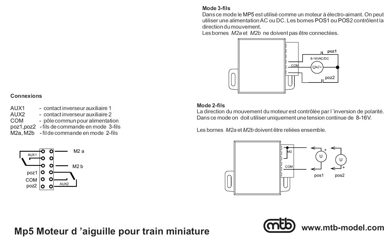

J'ai oublié que le moteur Tortoise fonctionne par inversion de polarité et ne s'alimente que par ses deux contacts extrêmes (1 et 8), mes excuses. Le moteur d'aiguille Mp5 peut se commander comme les moteurs à électro-aimants en mode 3 fils ou comme les moteurs lents en mode 2 fils. Je ne voudrais pas dire de co...rie supplémentaire, mais avec la remarque d'Alain dans le post précédent, tu devrais pouvoir "adapter" à tes besoins.
Moteur aiguille Mp5.jpg (150.12 Kio) Consulté 6486 fois
Et pour compléter, avec photo, texte et schéma de Bruno LEFEVRE sur Le train de Jules
Câblage moteur lent MP5 de mtb • Le train de Jules.jpg (126.02 Kio) Consulté 6486 fois
