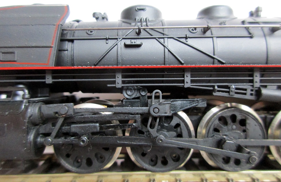

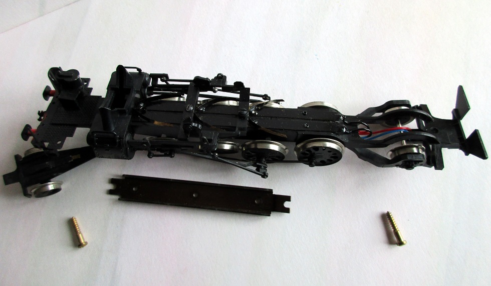

Un morceau de circuit imprimé de la largeur du châssis et de longueur adéquate, dont les pôles positif et négatif sont séparés (isolation électrique) puis fixé sous la chaudière entre les essieux (micro vis de récup horlogerie). 3 languettes cuivrées sont soudées sur chacune des 2 pistes de manière à frotter sur l'intérieur des roues des 3 premiers essieux embiellés (petits réglages pour garder une certaine souplesse et un bon contact) :
(2) 141 R 1246.JPG (173.38 Kio) Consulté 8404 fois
(3) 141 R 1246.JPG (137.42 Kio) Consulté 8404 fois

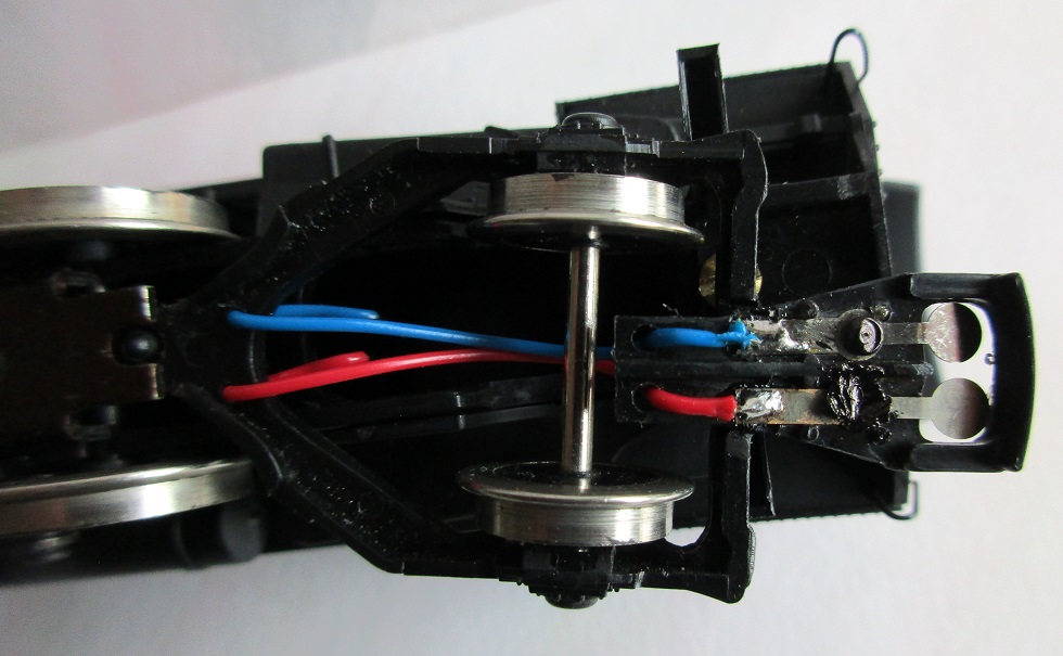

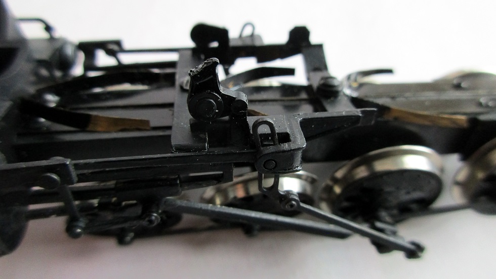

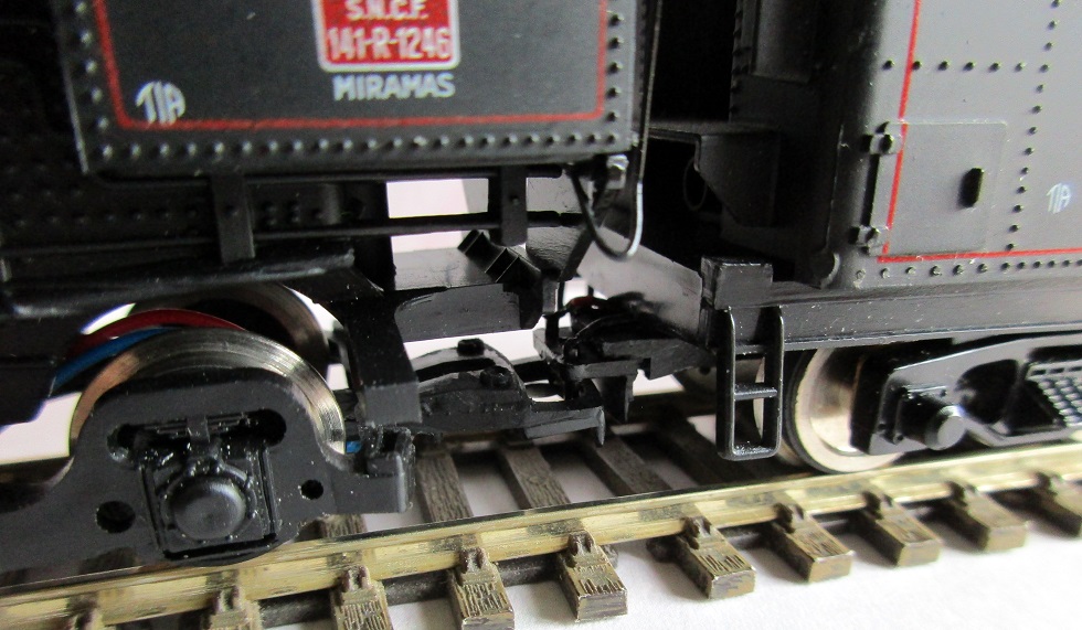

Des fils électriques vont des 2 pistes du circuit imprimé vers l'attelage AR de la loc (bricolé avec des pièces de récup) :
(4) 141 R 1246.JPG (150.95 Kio) Consulté 8404 fois

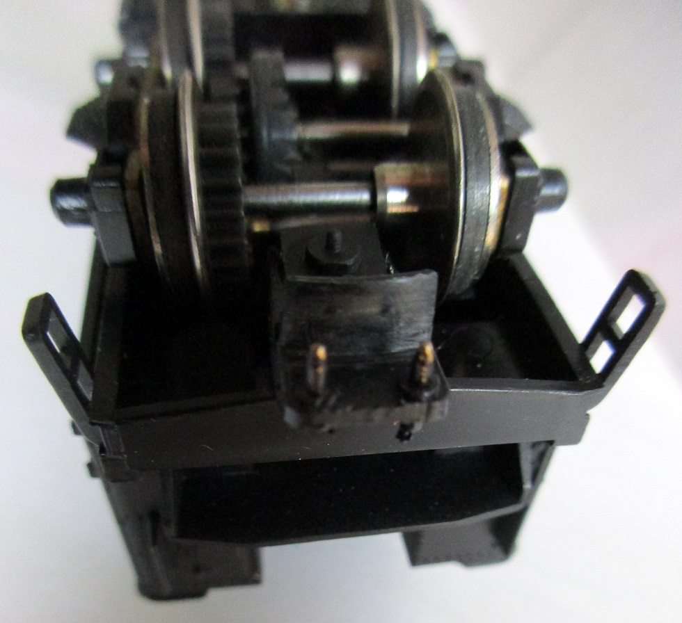

Ajout de contact (+ et -) sur l'attelage du tender, réglage de hauteur et essais avant fixation :
(5) 141 R 1246.JPG (219.03 Kio) Consulté 8404 fois

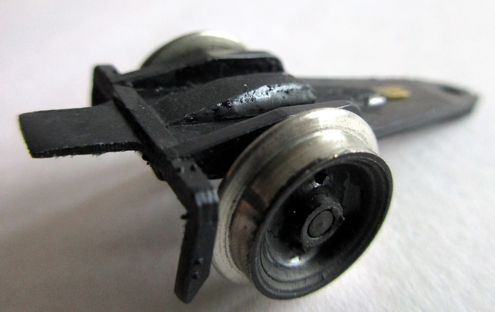

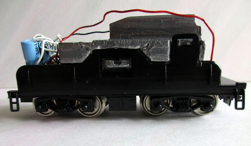

Un petit coup de barbouille noire (peinture ou marqueur) pour masquer ou du moins rendre plus discrètes les pièces cuivrées (sauf bien sûr pour les parties en contact avec les flancs intérieurs des roues ainsi qu'au niveau de l'attelage tender/loc). Le moteur dans le tender doit être un Escap ou un Maxon :

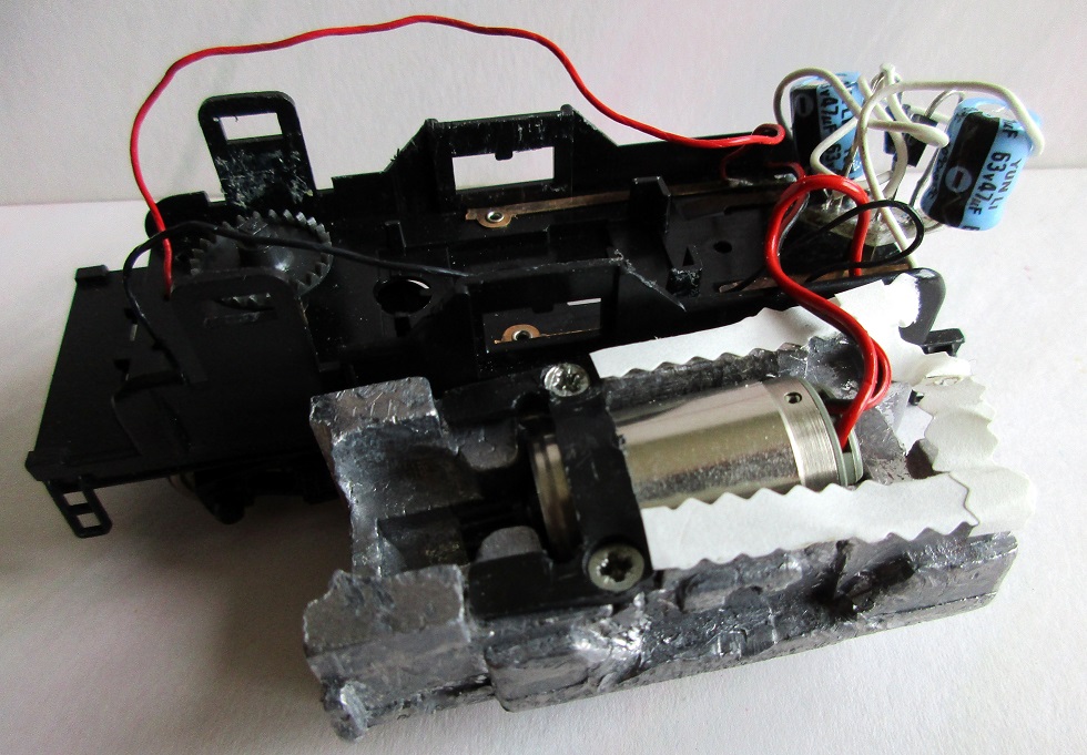

Je ne me souviens plus s'il s'agit d'une adaptation "maison" ou d'un kit de remotorisation de l'époque (source inconnue). Le montage condensateurs/diodes tête bêche est le circuit anti encrassement (copie Yves Mercier) :

La liaison tender/loco assure la continuité électrique et en fait, c'est le tender qui pousse la machine (donc moins de risque de dételage) :
(8) 141 R 1246.JPG (206.55 Kio) Consulté 8404 fois

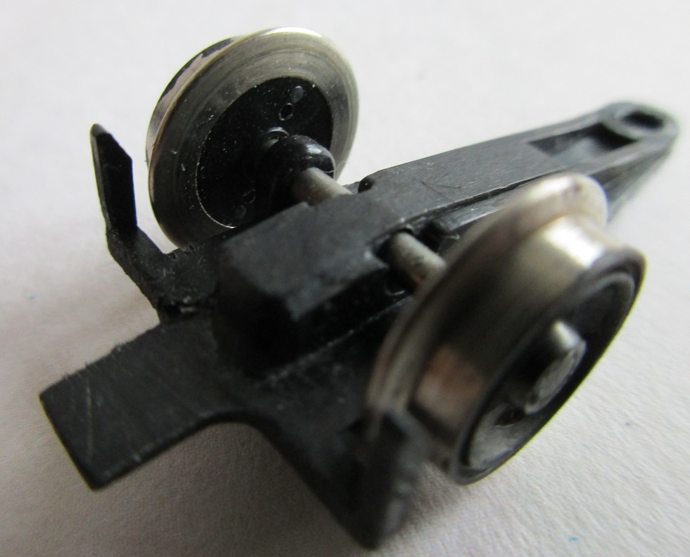

Ajout d'un peu de lest (plomb taillé, limé) sur le bissel AV :
(11) 141 R 1246.JPG (167.83 Kio) Consulté 8404 fois
(12) 141 R 1246.JPG (164.11 Kio) Consulté 8404 fois
Essais tout à fait concluants, le moteur tourne tender hors rails et machine sur la voie, et fini les arrêts non désirés à basse vitesse. Bien sûr il faudrait encore affiner les boudins de roues et les brunir, mais bon ....

Comme sur la 141 R, il faut adapter l'attelage entre machine et tender pour la continuité de l'alimentation électrique des roues de la motrice vers le moteur situé dans le tender. Certains attelages sont des éléments d'origine qui n'ont pas demandé de modification (car prévus pour l'éclairage des phares AV à partir des prises de courant du tender), d'autres sont améliorées avec des pièces détachées (trouvés en bourse ou brocante, je ne sais quand ni où) :

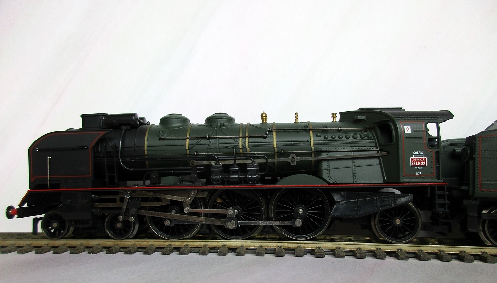

La 241 P 7 (réf 8241) achetée en 1978 est munie de languettes de captage sur les 3 derniers essieux embiellés. Motorisation ESCAP dans le tender + système roulnet (circuit anti encrassement) :
(14) Tender 241 P 7.JPG (170.29 Kio) Consulté 8382 fois
(15) Liaison loco et tender 241 P 7.JPG (225.12 Kio) Consulté 8382 fois
(16) 241 P 7 sur la voie.JPG (160.13 Kio) Consulté 8382 fois

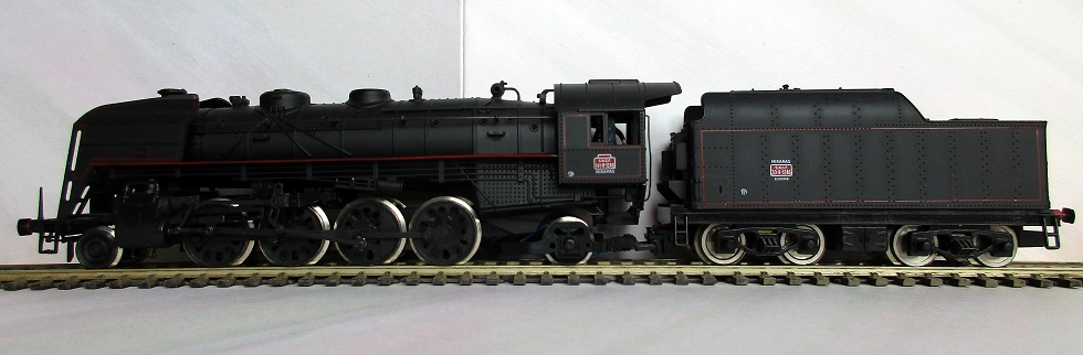

La 141 R 1264 réf 8272 (première version charbon sortie en 1970) est un don d'un ami en 2007. Installation de languettes de prise de courant sur les 3 derniers essieux embiellés. Motorisation kit I-Prod (lien donné par Ptitrain en haut de la page 1) :
(26) 141 R 1264.JPG (169.98 Kio) Consulté 8382 fois
(27) Tender 141 R 1264.JPG (138.21 Kio) Consulté 8382 fois
(28) Liaison loco et tender 141 R 1264.JPG (240.52 Kio) Consulté 8382 fois
Tiens, il y a un marche pied du tender cassé :o
(29) 141 R 1264 sur la voie.JPG (124.94 Kio) Consulté 8382 fois
Vous me direz, ce kit à 70 € (peut-être un poil moins cher avant 2007) installé sur une machine de 1970, c'est limite gâchis. J'ai "hérité" de l'ensemble loco et tendeur dans cet état et j'ai découvert la motorisation lors du démontage en vue d'améliorer l'empattement électrique. Mis à part l'inverser avec la motorisation ESCAP du tender de la 241 P 7 (charbon), je ne peux l'installer dans les tenders des 231 K 82 ou 141 P 102 à cause de la disposition d'origine de la motorisation (moteurs inclinés avec vis sans fin = incompatible avec ce kit) et la 141 R 1246 qui dispose d'un moteur ESCAP est un modèle Fuel (donc ce kit KACO 16 est inadapté, autre référence KACF 16 = OK). Je n'ai pris ni le temps ni la peine d'effectuer l'échange :
(30) Kit I Prod Tender 141 R 1264.JPG (148.04 Kio) Consulté 8382 fois
A noter que le lest est simplement posé, il s'emboîte dans le logement sous le tas de charbon à l'intérieur du tender. Je ne sais pas s'il est (était ?) inclus dans le kit ou s'il s'agit d'une découpe faite par mon ami, l'ancien propriétaire. je n'ai simplement que noirci le lest (partie visible entre l'abri de la loco et la hotte du tender).
