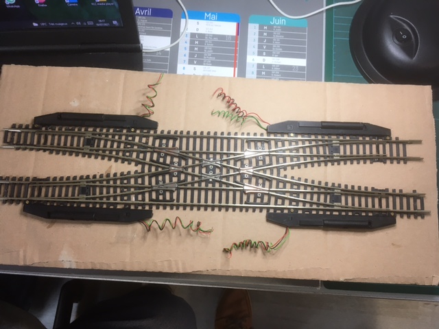

Je voudrais sur ma section coulisses insérer une jonction double à 4 aiguillages parallèles ( T463 ROCO – JONCTION DOUBLE 4 AIGUILLAGES PARALLELES REF4568).
Mais ça semble plus compliqué que nous le pensions. avec la possibilité d'inversion de polarité entre les voies extérieures et intérieures du réseau.
On a besoin à la fois d'information sur le câblage et le matériel à utiliser( switch pilot, extension et/ou carte d'inversion de polarité.)
En vous remercions par avance de votre aide précieuse.

Messagepar jean-pierredesvallees » 10 Juillet 2021, 19:25
bonjour et merci de votre réponse. il n'y a pas de boucle de retournement. La double jonction est en Electrofog et les aiguillages seraient commandées soit par le moteurs Roco d'origine soit par servomoteurs. A moins que voue préconisiez autre chose.

Messagepar jean-pierredesvallees » 14 Juillet 2021, 17:42
Bonjour à vous. Le réseau modulaire était à l'origine analogique et donc entièrement câblé ce qui va rendre difficile l'inversion de polarité entre la voie intérieure et la voie extérieure.
les moteurs roco n'ont que trois fils. Ci-dessous deux photos vue de dessus et vue de dessous du cœur du croisement où l'on remarque les pastilles où on peut souder des fils.

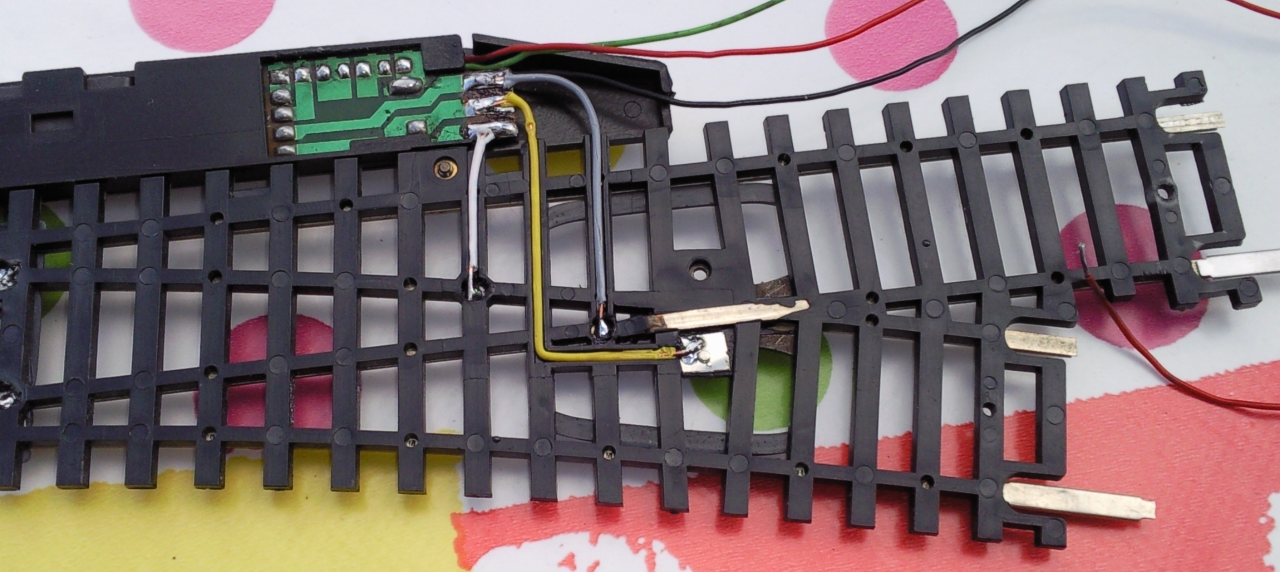

jean-pierredesvallees a écrit:les moteurs roco n'ont que trois fils.
Ces 3 fils servent pour piloter les 2 bobines du moteur. Mais il y a la possibilité de câbler 3 fils supplémentaires pour alimenter le cœur comme sur cette photo :

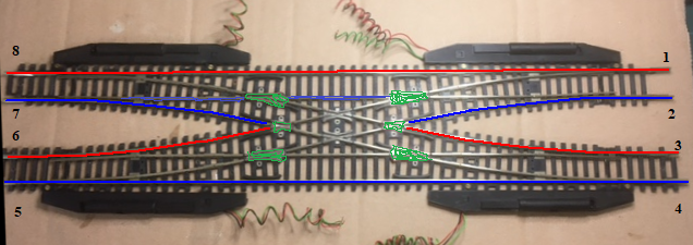

Si c'est le cas, dans un premier temps, les 4 aiguilles étant en position "droit", pouvez vous compléter l'image suivante en faisant apparaître en rouge ou en bleu la polarité de tous les éléments de la double jonction : les rails centraux des aiguilles, le cœur des aiguilles, les cœurs du croisement et tous les tronçons de rails restants. Si des éléments semblent n'être "ni rouge, ni bleu", faites les apparaître en vert.
Puis, simplement en manœuvrant une aiguille en position "dévié" (par exemple celle en haut à gauche), complétez une autre image ou précisez quels éléments ont changés de polarité à la suite de la manœuvre de l'aiguille.

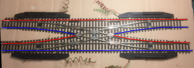

Messagepar jean-pierredesvallees » 06 Août 2021, 22:28
Bonsoir. Voilà enfin notre réponse.
Liaison directe entre rail N+2 et rail N+3 côté droit et rail N°7 et N°8 côté gauche, sans aucune polarisation des cœurs.
Liaisons 2.png (232.52 Kio) Consulté 5999 fois
une aiguille en position "dévié" (par exemple celle en haut à gauche plus de liaison entre rail N°6 et rail N°7
Cordialement. Jean-Pierre

Messagepar alain.trinquet » 07 Août 2021, 19:36
Je pense que dans un premier temps, pour faire des essais, vous devez pouvoir essayer la double jonction sans polarisation des cœurs, uniquement en alimentant les rails conformément aux 2 ovales :
  • pour un ovale, les rails 1 et 8 ensembles et les rails 2 et 7 ensembles.
  • pour l'autre ovale, les rails 3 et 6 ensembles et les rails 4 et 5 ensembles.
Bien sûr, lors d'un passage d'un ovale à l'autre, les polarités doivent être adaptées.
Pour la commande des aiguilles, vous pouvez les commander par paire diagonalement opposées.
Si certains machines "plantent" sur les cœurs d'aiguilles non alimentés, vous pourrez alors voir pour alimenter certains cœurs pour fiabiliser les circulations.
