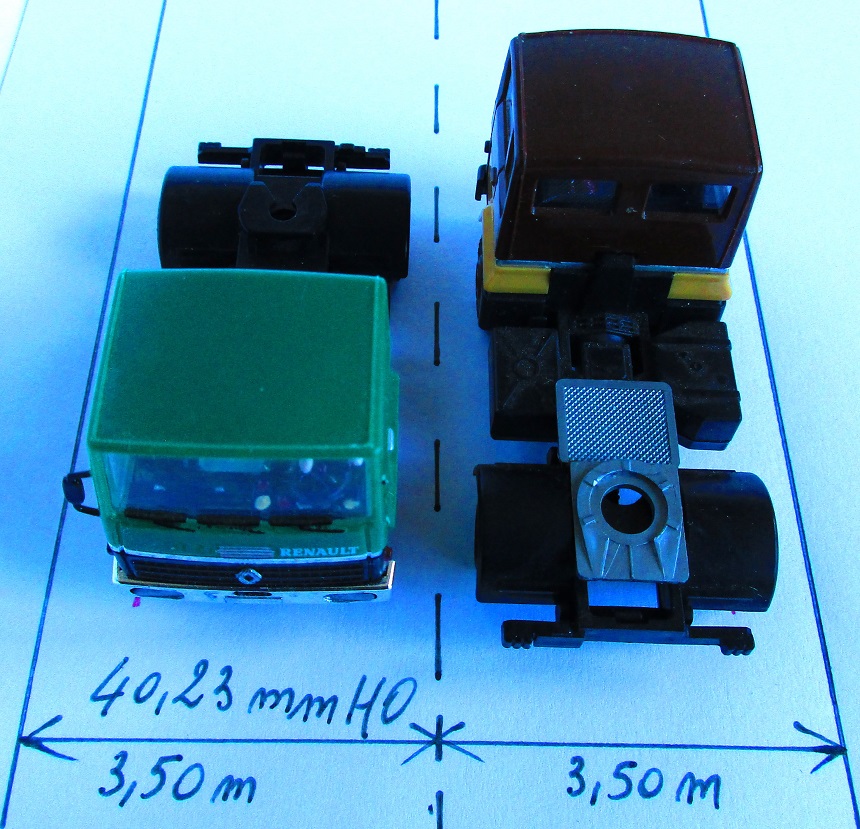

Pour un gars du "Ch'nord" tu as bien pris l'habitude de cette légère exagération de langage des gens du Sud : tu parles de rajouter 2 x 5 mm de largeur pour les trottoirs "en ville" :roll: . Village, Guy, c'est un village :lol: , n'oublies pas l'espace restreint dont tu disposes :arrow:.
Bientôt Noël, alors cadeau pour toi : la largeur d'une seule voie de circulation est de 3,50 mètres (40,23 mm en HO) sur autoroute, route nationale ainsi que de nombreuses routes départementales. En milieu urbanisé (y compris ton village ;) ), cette distance est réduite à 3,25 mètres (37,35 mm en HO) avec une tendance actuelle souvent portée à 3,00 mètres (34,48 mm en HO) dans le but d'inciter les conducteurs à rouler moins vite (effet visuel du rétrécissement de chaussée).

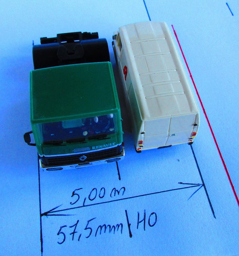

Ces données sont la conséquence de l'évolution des moyens de déplacements "terrestres". En effet, au cours des deux dernières décennies, la largeur des voitures de tourisme est passée de 1,80 mètre à 2,20 mètres (celle des poids lourds et autocars est en moyenne de 2,55 mètres – sans les rétroviseurs extérieurs). Pour revenir sur les photos manquantes, deux images pour le croisement sur une route de 5,00 mètres de large (57,5 mm en HO) d'un PL 44 t et d'un utilitaire :
(9) PL 44 t et fourgon route 5 m.JPG (269.71 Kio) Consulté 8518 fois

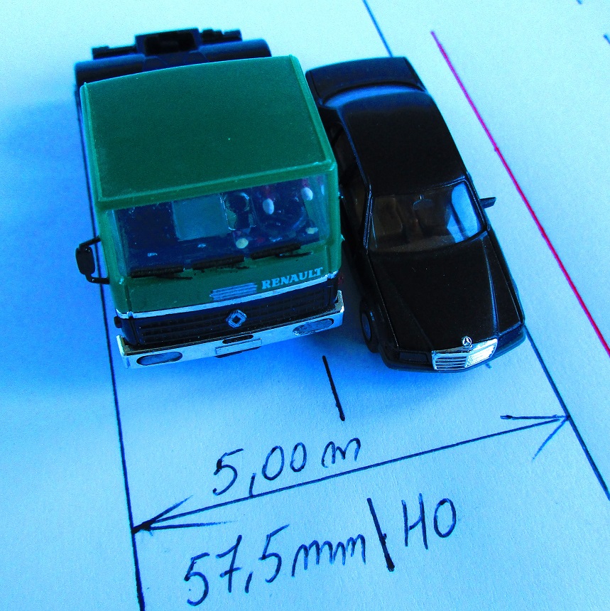

Et sur la même route, un PL 44 t et une voiture "routière/grosse cylindrée" en dépassement "risqué/hasardeux" (donc ça passe avec des "citadines" ou "compactes") :
(10) PL 44 t et voiture route 5 m.JPG (305.51 Kio) Consulté 8518 fois

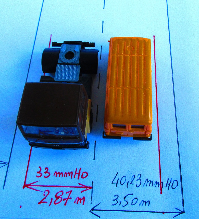

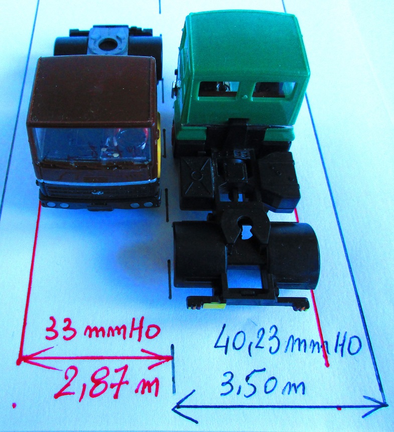

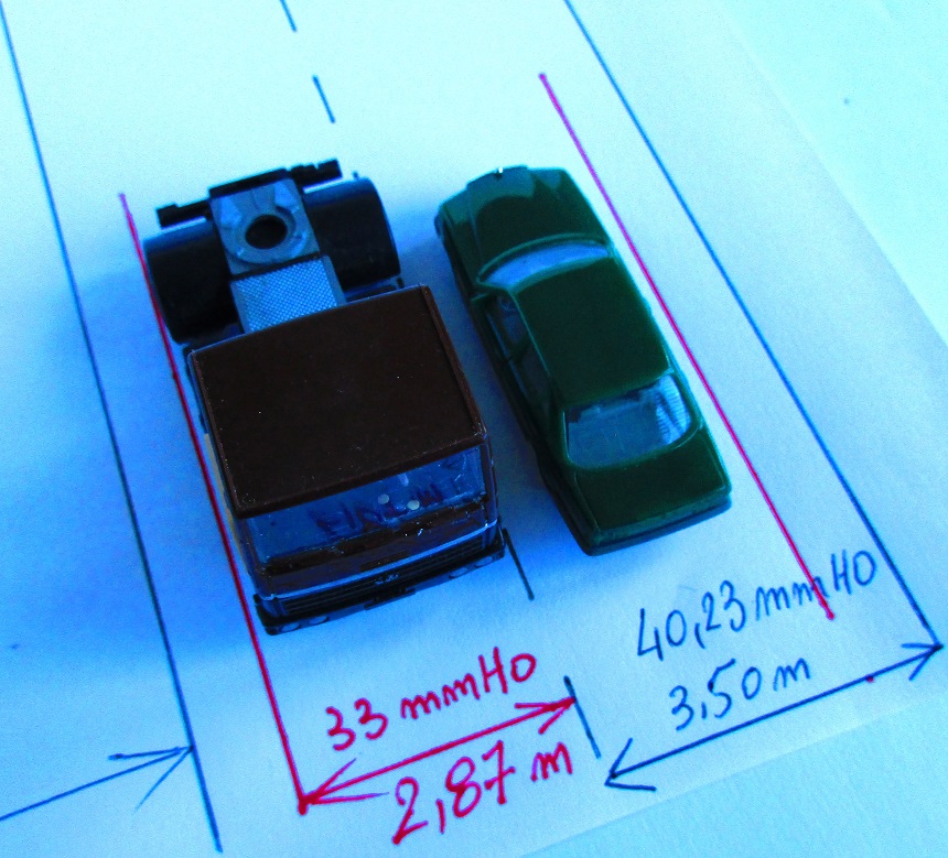

En faisant une "moyenne" acceptable, une largeur minimum de route à 5,75 mètres = 2 x 2,87 mètres/sens de circulation (33 mm x 2 en HO) est une peu moins gourmande d'espace que la version à 7,00 mètres et autorise à peu près toutes les configurations (en HO). Les deux traits bleus extérieurs = largeur 3,50 mètres/voie de circulation, les deux traits rouges intérieurs, de part et d'autre de la ligne médiane = largeur 2,87 mètres/voie de circulation. Un PL 44 t et un véhicule de tourisme :
(12) PL 44 t et voiture route largeur mini.JPG (247.1 Kio) Consulté 8518 fois
Un PL 44 t et un utilitaire :

Deux PL 44 t :
(14) PL 44 t route largeur mini.JPG (258.45 Kio) Consulté 8518 fois
