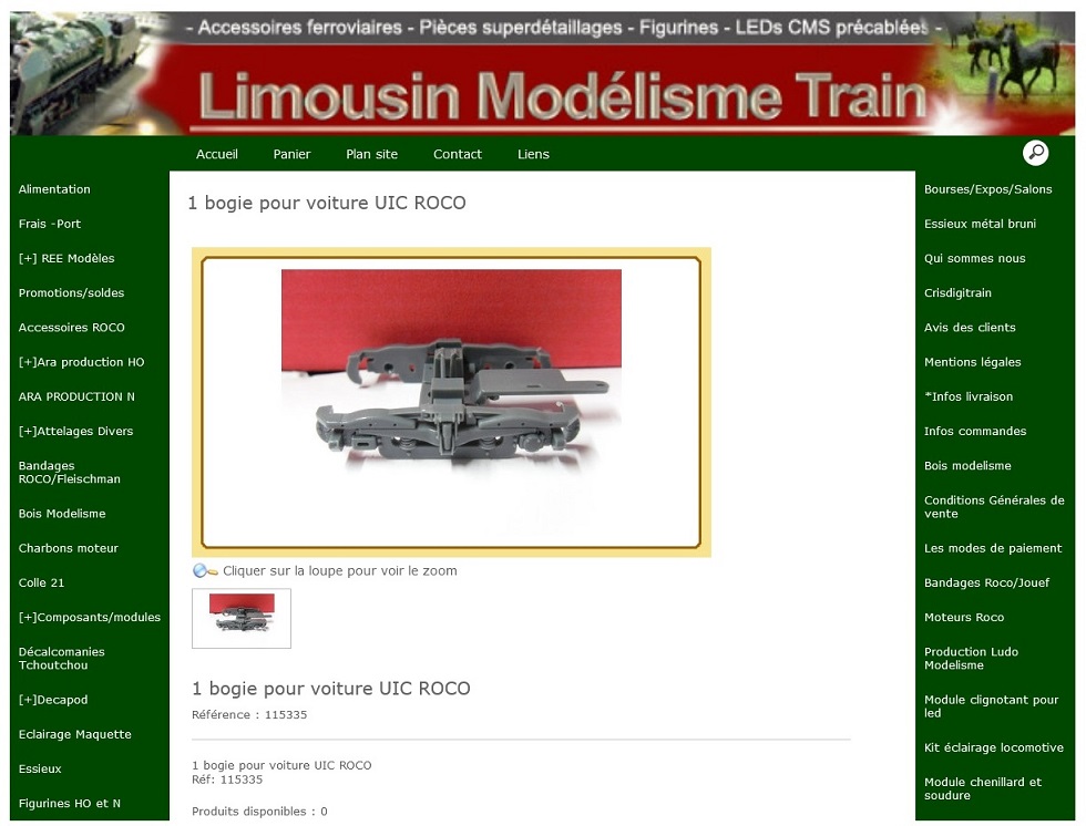

Concernant la référence 115335, la photo sur le site de Limousin Modélisme confirme que c'est bien la pièce recherchée mais elle n'est pas disponible :
(10) réf 115335 Limousin Modélisme.jpg (171.63 Kio) Consulté 11150 fois

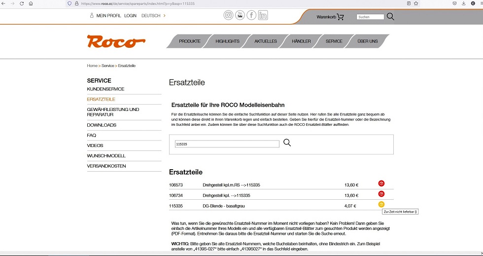

J'ai fait une recherche sur le site SAV Roco pour la même réf :
(11) SAV Roco 115335.jpg (105.38 Kio) Consulté 11150 fois
Le clic sur le point jaune à droite du prix indique : Zur Zeit nicht lieferbar ce qui en traduction Google donne : actuellement non disponible. Comme je n'ai pas trouvé l'astuce (s'il y en a une ?) pour faire apparaître une photo correspondant à la description, Google m'a traduit les mots à droite de la réf 115335 : DG-Blende - basaltegrau = couverture de cadre tournant gris basalte :mrgreen:. Je suppose que les initiales DG correspondent à l'abréviation de DrehGestell = bogie sur les notices Roco.
