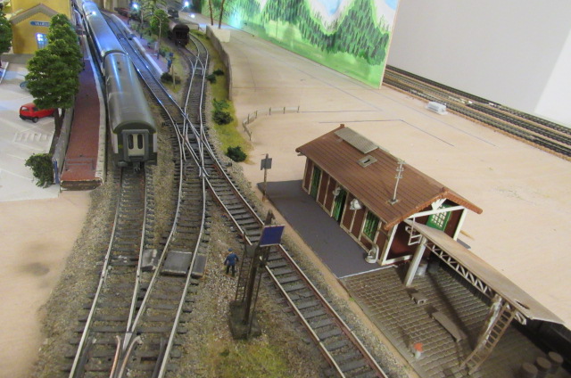

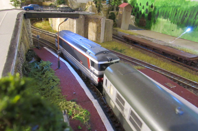

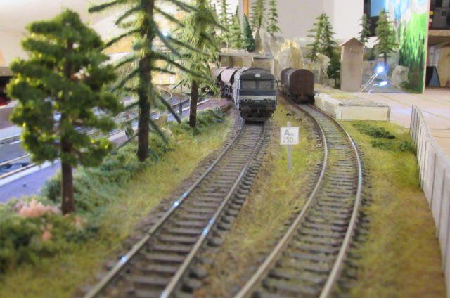

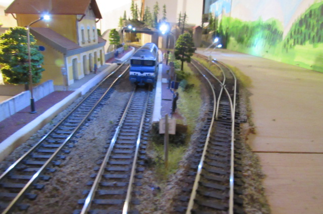

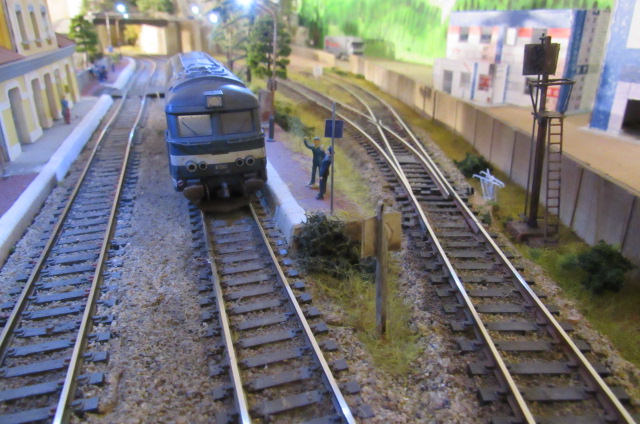

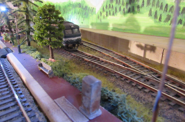

Messagepar gbaussart » 09 Août 2021, 08:13
Voici en quelques photos, l'avancée des travaux sur mon réseau.
gbaussart
Message(s) : 210

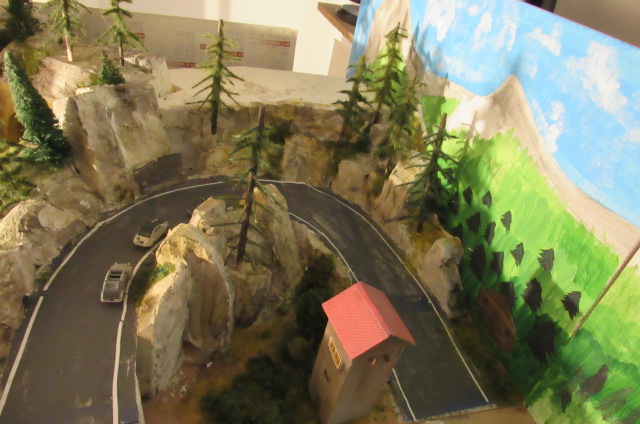

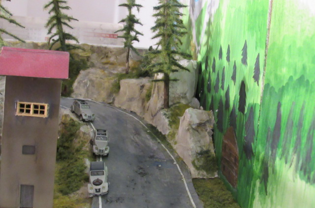

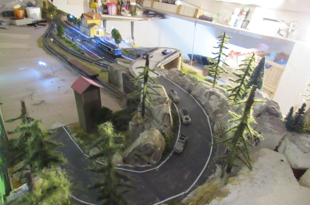

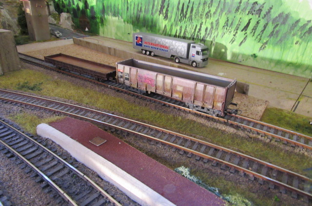

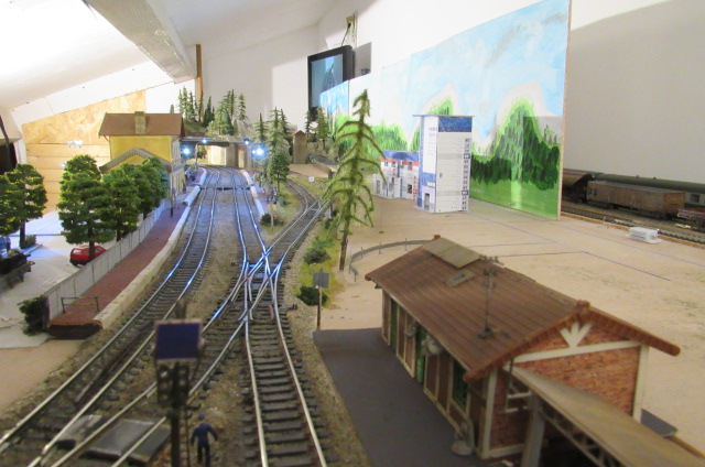

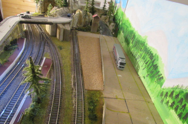

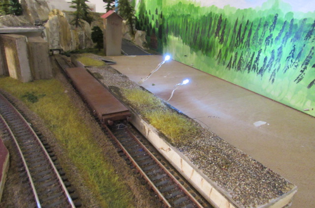

Messagepar gbaussart » 22 Novembre 2021, 09:41
Un point sur les nouveautés de mon réseau en photos.
A savoir:
- détaillage et confection d'une clôture béton vers la voie en impasse.
- récupération d'un ancien bâtiment " huilerie et feuille" en vue de la détaillée
et pose temporaire d'une rembarde de sécurité routière en second plan
- début détaillage de la chaussée
- réflexion sur l'installation du village et peut être la suppression du quai de transbordement
qui me prend de la place.
gbaussart
Message(s) : 210

Messagepar gbaussart » 12 Décembre 2021, 09:46
Après mures réflexions, et écoutes de membres de forum, j'ai donc décider, de supprimer le quai de débord.
Il sera remplacer par une casse . La chaussée sera réduite et déplacée afin de recevoir des maisons contre
le fond de décor.
Le village se trouvera à l'opposé du réseau au niveau de l'entrée de tunnel.
gbaussart
Message(s) : 210

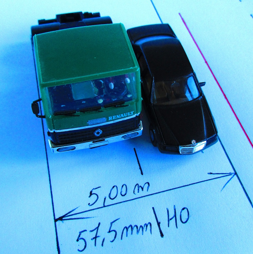

Messagepar c.delarnaque » 13 Décembre 2021, 19:29
Bonsoir Guy,

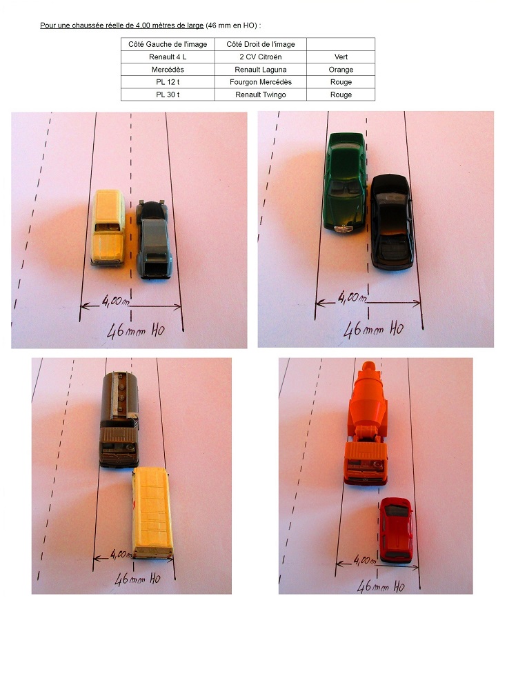

Si j'ai bien suivi, le village se situera de l'autre côté des voies par rapport au BV (en face) :mrgreen: . Je pense qu'il est raisonnablement possible de réduire la largeur de la route sans pour autant être sûr d'un gain de place important. Mais faute de disposer de grands espaces, tout est bon pour optimiser la place :D . Une "petite" route de 5,00 mètres de large en réalité mesure tout de même 57,5 mm en HO. Pour rester cohérent et garder un effet visuel acceptable, tu peux encore rogner 5 ou 6 mm et réduire à +/- 52 mm (soit environ 4,50 mètres en réalité). En dessous (largeur de chaussée réelle 4 mètres = 46 mm en HO), c'est peut-être limite acceptable avec des petites voitures, un peu moins crédible avec des véhicules de taille plus généreuse (à moins de ménager une distance d'éloignement "respectable" entre deux véhicules qui se croisent pour estomper l'étroitesse de la route). Plus concrètement, voici en deux photos tirées de mes archives (en Mai 2014 :mrgreen: ) un petit topo sans prétention (projet non retenu/validé par mon club de l'époque). Une chaussée de 4,50 mètres de large (52 mm en Ho) est un "mix" entre les deux "exemples". Si ça peut t'être utile :
Largeur de route 5 mètres.jpg (239.8 Kio) Consulté 8464 fois
Largeur de route 4 mètres.jpg (177.16 Kio) Consulté 8464 fois
Message(s) : 1403

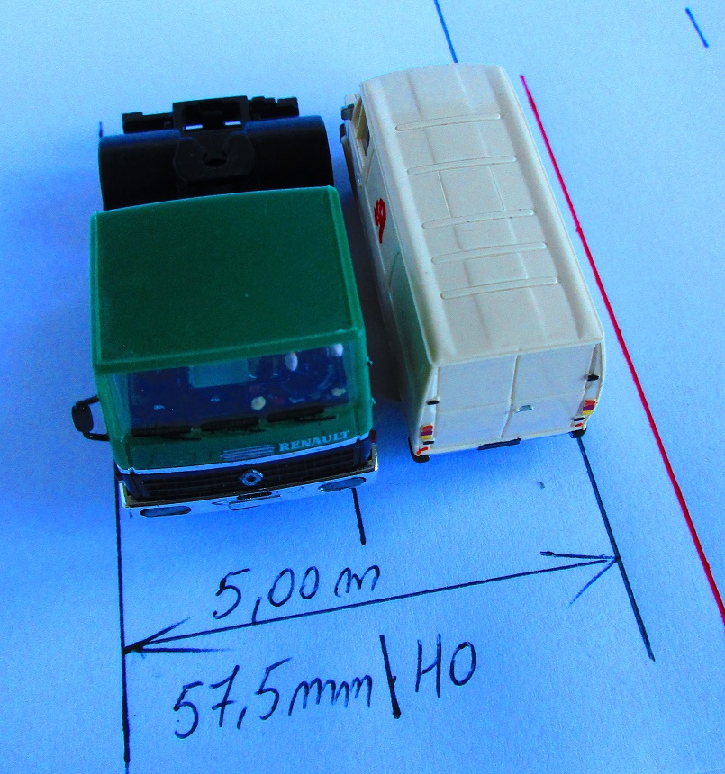

Messagepar c.delarnaque » 14 Décembre 2021, 13:17
Bonjour mon Ami,
Pour un gars du "Ch'nord" tu as bien pris l'habitude de cette légère exagération de langage des gens du Sud : tu parles de rajouter 2 x 5 mm de largeur pour les trottoirs "en ville" :roll: . Village, Guy, c'est un village :lol: , n'oublies pas l'espace restreint dont tu disposes :arrow:.

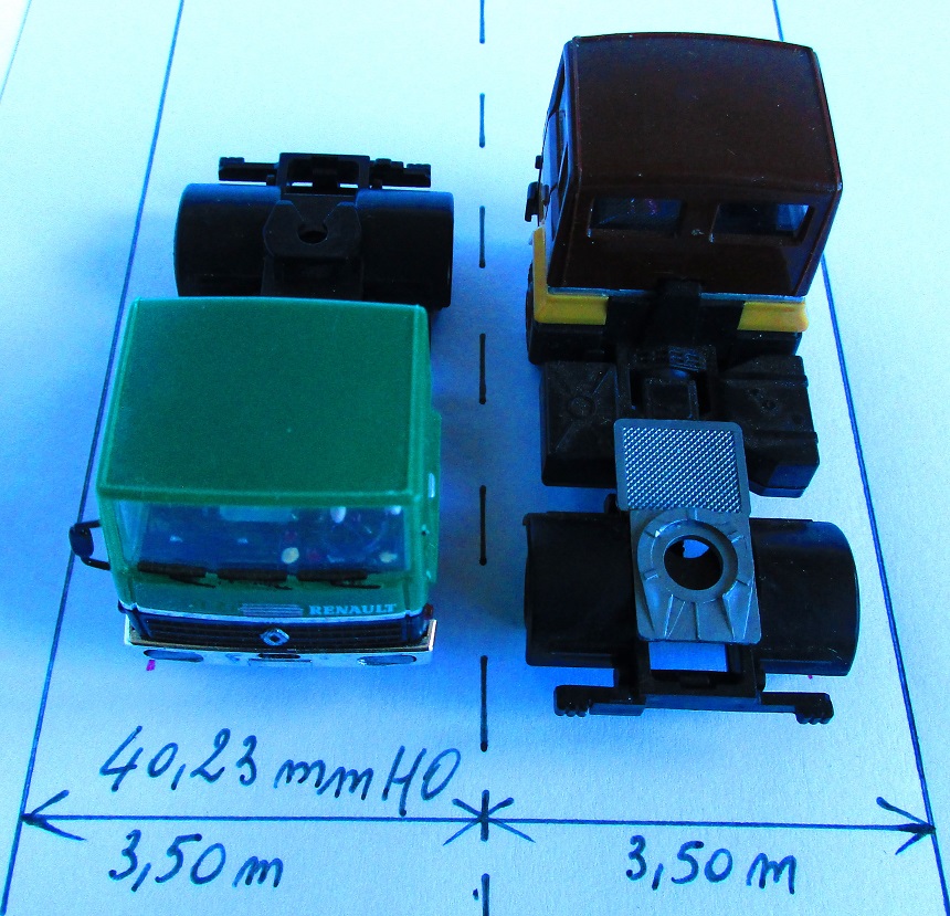

Bientôt Noël, alors cadeau pour toi : la largeur d'une seule voie de circulation est de 3,50 mètres (40,23 mm en HO) sur autoroute, route nationale ainsi que de nombreuses routes départementales. En milieu urbanisé (y compris ton village ;) ), cette distance est réduite à 3,25 mètres (37,35 mm en HO) avec une tendance actuelle souvent portée à 3,00 mètres (34,48 mm en HO) dans le but d'inciter les conducteurs à rouler moins vite (effet visuel du rétrécissement de chaussée).
Ces données sont la conséquence de l'évolution des moyens de déplacements "terrestres". En effet, au cours des deux dernières décennies, la largeur des voitures de tourisme est passée de 1,80 mètre à 2,20 mètres (celle des poids lourds et autocars est en moyenne de 2,55 mètres – sans les rétroviseurs extérieurs). Pour revenir sur les photos manquantes, deux images pour le croisement sur une route de 5,00 mètres de large (57,5 mm en HO) d'un PL 44 t et d'un utilitaire :

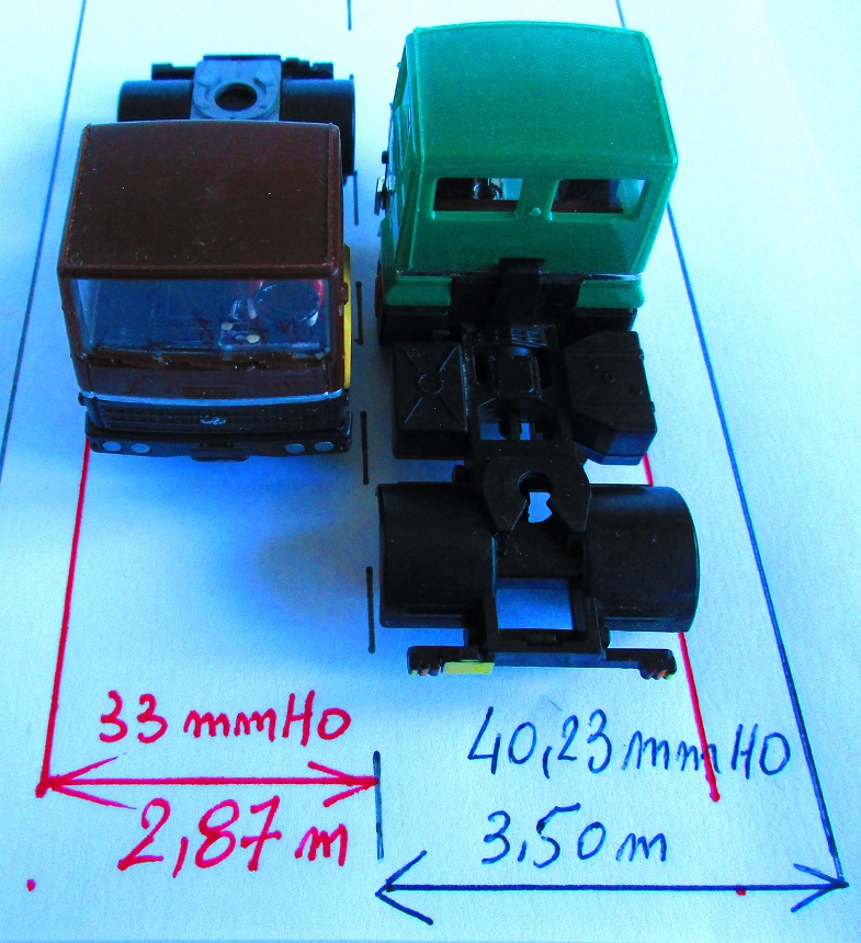

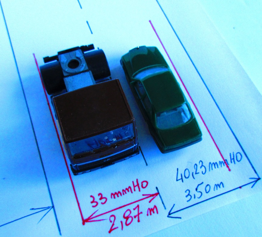

En faisant une "moyenne" acceptable, une largeur minimum de route à 5,75 mètres = 2 x 2,87 mètres/sens de circulation (33 mm x 2 en HO) est une peu moins gourmande d'espace que la version à 7,00 mètres et autorise à peu près toutes les configurations (en HO). Les deux traits bleus extérieurs = largeur 3,50 mètres/voie de circulation, les deux traits rouges intérieurs, de part et d'autre de la ligne médiane = largeur 2,87 mètres/voie de circulation. Un PL 44 t et un véhicule de tourisme :
(12) PL 44 t et voiture route largeur mini.JPG (247.1 Kio) Consulté 8435 fois

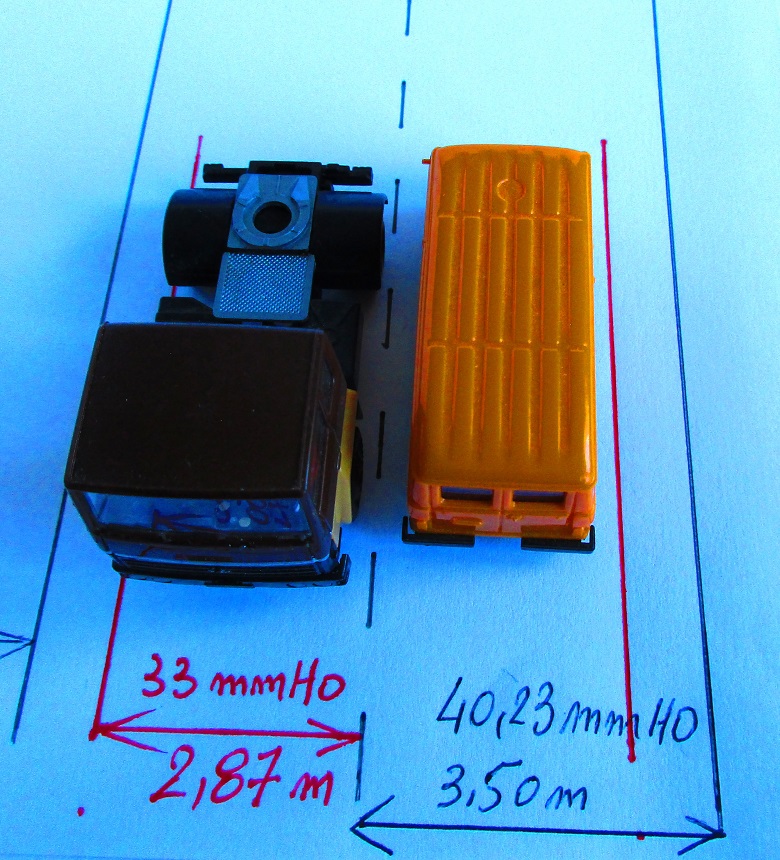

Un PL 44 t et un utilitaire :
(13) PL 44 t et fourgon route largeur mini.JPG (275.72 Kio) Consulté 8435 fois
