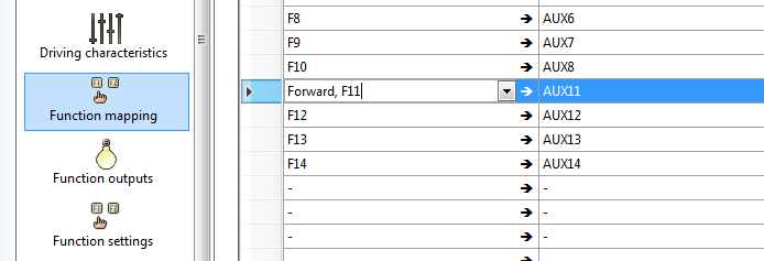

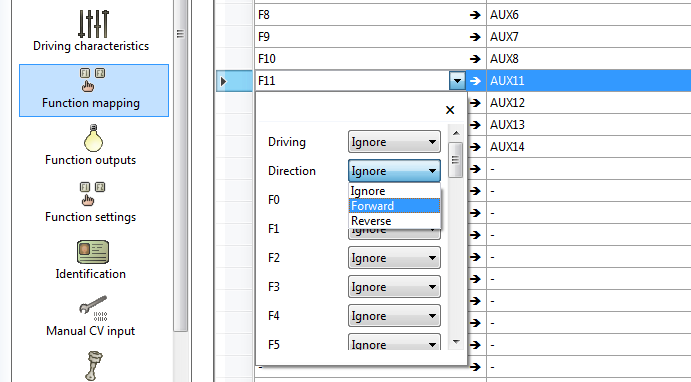

Concernant le mapping : à priori, pour l'instant, la touche de fonction F11 commande un panto et F12 l'autre panto.
Pour obtenir ce que tu souhaites à savoir :
... je voudrais qu'un pantographe descende et l'autre monte au changement de sens de marche...
Je pense qu'il suffit dans ton mapping de rajouter une condition sur le sens de marche. Par exemple, pour F11 :
Si dans "Direction" tu sélectionnes "Forward", le panto ne se lèvera que si la touche F11 est activée et que la machine est en marche avant. Sinon, le panto se baissera.
Tu dois pouvoir faire de manière similaire pour F12 et la marche arrière (Reverse). Si le panto qui se lève n'est pas le bon en fonction du sens de marche, c'est qu'il faut inverser : F12 et "Forward", F11 et "Reverse".
