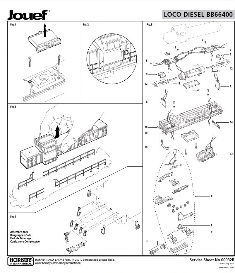

Je n'ai pas cherché la date de sortie ni la référence de cette version. Sauf si elle diffère vraiment des productions antérieures, la procédure pour démonter la caisse est relativement simple (Attention à bien dégrafer les rambardes de leurs logements sur le poste de conduite et précautions d'usage pour les autres pièces : trompes d'avertisseurs sonores en particulier). Un extrait de la notice de mon exemplaire acheté en mai 2006 (réf HJ2007 pour la BB 5-66453) :
(1) extrait notice BB 66000 HJ.jpg (204.7 Kio) Consulté 12620 fois

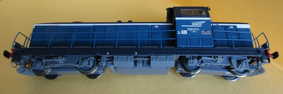

Ce qui donne pour le modèle miniature :
(2) BB 66453.JPG (119.01 Kio) Consulté 12620 fois

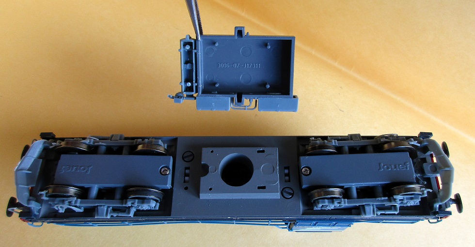

Le caisson sous châssis entre les bogies est simplement enfoncé dans les 4 logements :
(3) BB 66453.JPG (157.52 Kio) Consulté 12620 fois

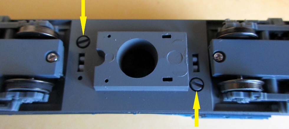

Et la dépose de la caisse s'effectue en dévissant les 2 vis repérées par les flèches :
(4) BB 66453.JPG (119.28 Kio) Consulté 12620 fois

Merci pour cette réponse, j'ai trouvé la deuxième vis cachée sous le RP (réservoir principal) de la locomotive.
Je vais essayer le démontage.
Encore merci.
