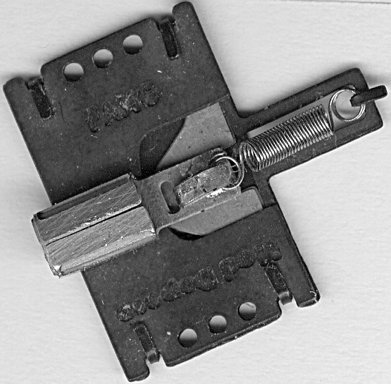

Quelques éléments de réponse à tes interrogations : un modèle baptisé “couplage universel“ par le fabricant Roco existe sous la réf 40395 de son catalogue. Je n’utilise pas ce type d’attelage et donc je ne peux pas te donner mon avis ni de conseils sur son emploi. Je pense que les boucles sont compatibles entre elles, quelle que soit la marque. Le problème de décrochage intempestif trouve peut-être son origine dans la pose de la voie (cassure en amorce de rampe ou pente, courbe trop serrée, etc) ou la hauteur différente d’attelage de wagons des diverses marques. Il n’est pas nécessaire de tout casser pour remplacer des attelages, sous réserve que le matériel roulant soit équipé de boîtier d’attelage NEM pouvant recevoir un modèle “clipsable“ dans ce boîtier. Il existe également des systèmes à élongation qui remplacent (sans opération trop compliquée) les attelages d’origine. Plutôt qu’un long discours, un petit aperçu des possibilités (photo perso - vente de dispositifs d’origine que j’ai déposé sur mon matériel pour installer un autre type d’attelage) :
Attelages HO MAJ 6 mai 2025.jpg (365.73 Kio) Consulté 6831 fois
Voilà pour “dégrossir“ le sujet mais n’hésites pas à poser d’autres questions si besoin.

C’est vrai que modifier l’attelage d’une machine est une intervention plus délicate à réaliser que sur une voiture ou un wagon. Les bogies des locos sont le plus souvent situés aux extrémités de caisses (par rapport à ceux du matériel remorqué, plus décalés vers le centre). Il existe cependant des systèmes assez réduits, comme ce modèle de marque FANG (distribué actuellement par Interfer, je crois) qui pourraient se loger derrière la traverse de choc (je n’ai jamais eu besoin, donc pas tenté la modif) :
Ton astuce de wagon tampon est une très bonne solution qui, j’espère, te donnera entière satisfaction. Si tes ruptures d’attelages se produisent toujours dans la même zone du réseau, peut-être faut-il que tu rectifies un peu la voie à cet endroit. Autre astuce, il suffit parfois de “retourner“ un wagon dans la rame (ou le changer de position) pour éliminer le problème.
