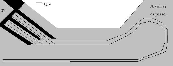

Messagepar w.simon49 » 08 Juillet 2008, 10:29
Je fais la description avant de réussir à enfin les mettre sur le forum.
Donc il y aurait:
-une plaque tournante
-2 gare terminus
-3 petite gare (2 pour autorails et 1 pour autorails et TGV)
Voilà.
Autrement pour les corails c'est cher ou pas et aussi est-ce que mon réseau est concevable sur 4.04m et 1.40m (j'ai trouvé plus d'espace!!!)?

Messagepar Guillaume 93 » 08 Juillet 2008, 13:28
Pour les corails ça dépend ta deux marque différentes :
-Piko à 55€ le coffret de deux : c'est pas mal mais c'est pas du hauts de gamme.
Je crois qui il a un sujets sur l'amélioration de ses voitures sur ce forum.
-Roco à 55€ pièce : la c'est le haut de gamme mais c'est cher.
Par contre un train de trois corail occupe environ 1m de quai
Et pour moi cela devient possible un réseau avec boucle sur 4 x 1,40m.

Messagepar Julien » 08 Juillet 2008, 21:07
Bon alors, je reprend:mrgreen: .
Il est impossible de faire autant de gare dans un si petit espace, désolé.
Une toute petite gare de campagne sur voie unique, sans voie de déviation mesure facile 2m pour être réaliste, en modélisme on va le réduire à 1m mais sache que tu ne placera pas 5 gare dans un si petit espace. Un terminus prend au moins deux metres et pour des TGV 3m de long .
C'est un exemple, les deux voie du bas du plan seront caché sous la pente du toit...
A toi de voir. La "boucle" à droite serais caché pour évité le côté pas très jolie de la courbé très serré.
Fait voir a quoi tu pense.

Messagepar Guillaume 93 » 09 Juillet 2008, 17:35
J'avais pas réalisé hier mais c'est vrai que 2 gare terminus et 3 gares de passages c'est pas possible en HO : mais si tu veux gardé ce nombe de gare tu dois passer à l'échelle N (1/160) ou alos tu rédiut le nombres de gares.
Mais montre nous d'abord ton plan (APN = Appareil Photo Numérique:mrgreen: )

Messagepar w.simon49 » 10 Juillet 2008, 17:46
A OK je le fait ce soir et je les poste demain.
Aussi pour le nombre des gares je peux en faire une ou deux car c'est quand même que pour les autorails et les terminus pour les autorails et TGV. Et les gares terminus il faut qu'elles fassent combien de mètres?
