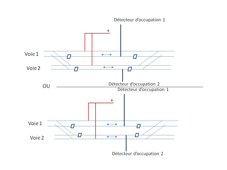

Pourriez-vous m'indiquer votre expérience et/ou les règles concernant la coupure des rails en digital.
Je prends l'exemple d'une gare à 2 voies, chacune des voies pouvant être utilisée dans chaque sens de circulation. Ces 2 voies sont reliées de chaque côté de la gare par des aiguillages.
Dans ce cas, faut-il couper le rail du même côté entre 2 cantons sans s'occuper du sens de circulation et relier les rails non coupés au fil rouge (couleur arbitraire) et les rails coupés au fil noir (qui est connecté par exemple à un détecteur d'occupation)
OU faut-il couper le rail en prenant en compte le sens de circulation principal (par exemple toujours couper le rail gauche repéré par le sens de circulation)? Je crains que, dans ce cas, il n'apparaisse un court-circuit?

en digital on ne coupe rien==> cela dépend! j'utilise des détecteurs d'occupation de voie par consommation de courant, ce qui me parait la solution la plus élégante. Dans ce cas, je suis obligé de couper au moins un rail. Le plus simple est cependant de couper les 2 rails pour pouvoir faire des "re-cablages" si nécessaire.
s'il faut couper pour y mettre de la rétro signalisation le sens de circulation n'a rien à y voir il faut toujours couper du même coté ==> pour préciser ma question : toujours couper du même côté: mais le côté par rapport à quoi? Je joins un schéma des 2 solutions possibels: le schéma du haut me parait celui à appliquer: est-ce exact?(le + du schéma est uniquement pour la figure puisqu'en digital, le courant n'est pas continu).

Messagepar coquelicot94 » 05 Octobre 2014, 16:20
Ton schéma du haut est correct. Celui du bas = court-circuit.
- Tu alimentes toujours du même coté, ce qui veut dire : prenons une boucle et bien tu décides, par exemple, que ce sera le rail intérieur qui sera alimenté par la rétrosignalisation (ou l'inverse) mais tu t'y tiens. Et l'extérieur pour l'autre alimentation.

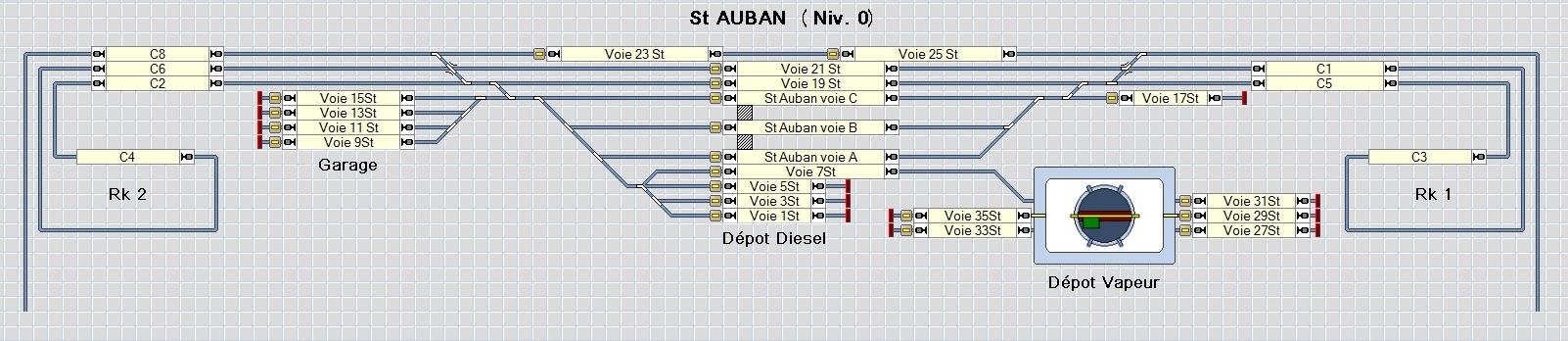

J'envisage le passage de l'analogique (CS-80) au digital.
J'ai un peu prospecté et il semblerait que RRTC réponde à mes exigences pour le logiciel.
Au niveau matériel, j'étais parti sur du Lenz, mais on m'a conseillé ESU pour un démarrage plus simple en s'affranchissant de RRTC dans un premier temps.
Pour me familiariser avec ce nouveau système, je compte exploiter mon niveau zéro qui comprend une boucle avec 2 raquettes et une gare de passage.
TCO JB3 niveau 0.jpg (113.8 Kio) Consulté 8801 fois
Je suis preneur de conseils sur la conception de ce niveau qui date d'une vingtaine années. Avis ou modifications sont les bienvenus.

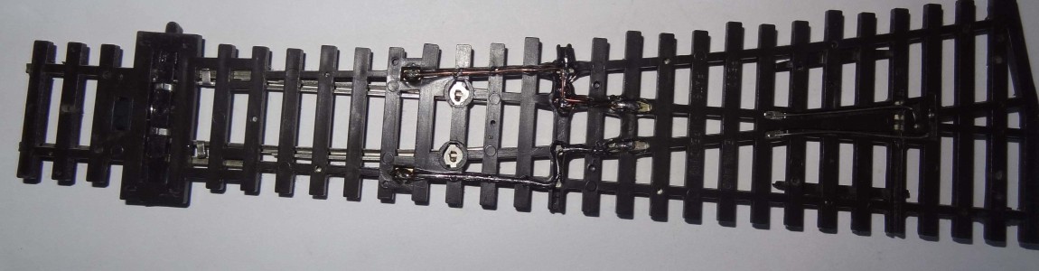

2/ - Mes aiguillages Peco Insulfrog Code 100 ont été modifié pour alimenter les lames en permanence. Pas d'inconvénient pour le digital ?

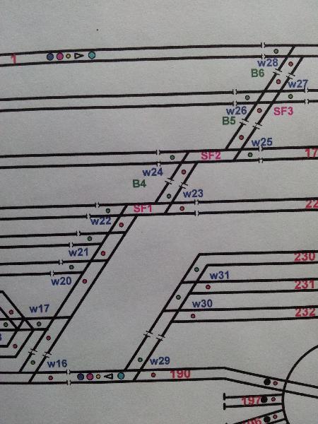

3/ - Les entrées de gare sont pourvues de 6 SFs (Sections flottantes) situées entre les cantons et la gare. Comment sont reliées ces SFs en digital, sachant que certaines sont assez courtes, une TJD par ex. ?

- Explication des SFs :
La règle générale du cantonnement permettant le fonctionnement du bloc système inflige un isolement électrique total de chaque canton. Il en résulte des sections flottantes qui ne doivent être réunies en permanence à aucun canton, mais dont la voie doit être reliée à l'un ou à l'autre des cantons d'accès en fonction de la position des aiguilles.
Les SFs.jpg (44.5 Kio) Consulté 8794 fois
Dans l'exemple joint, SF3 est constituée par une TJD, donc très courte; SF2 par 2 aiguilles un peu plus longue et encore plus pour SF1. Je ne sais pas si j'ai bien compris, mais en digital, ces sections devraient être traitées comme des cantons ?

- Les aiguilles sont normalement exclues des cantons (cas général). On peut inclure les aiguilles dans les cantons si c'est fait par leur pointe. Enfin les zones d'aiguilles isolées peuvent être rétro-signalées (c'est le mieux) ou simplement alimentées.
