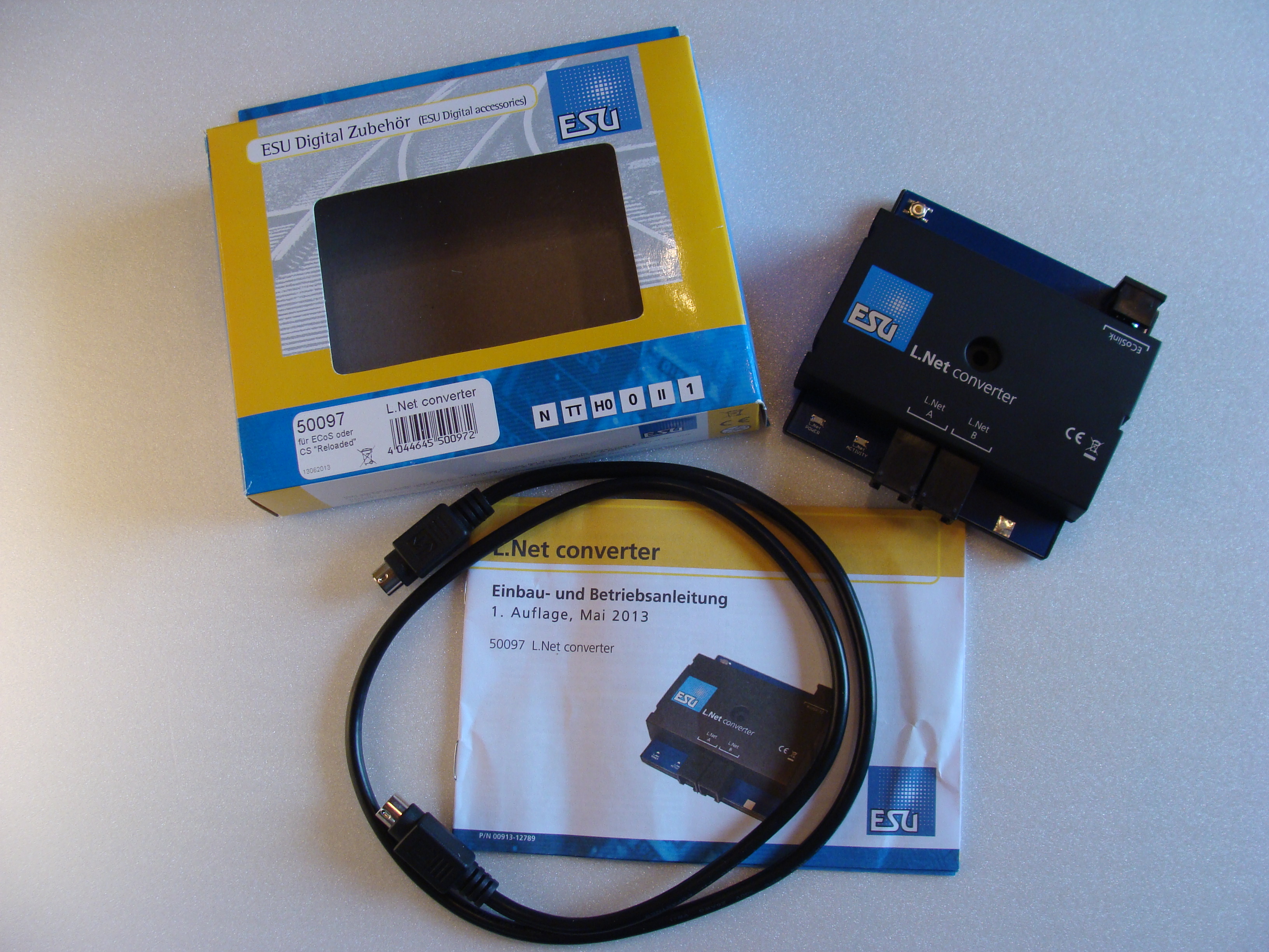

 Le L Net Converter

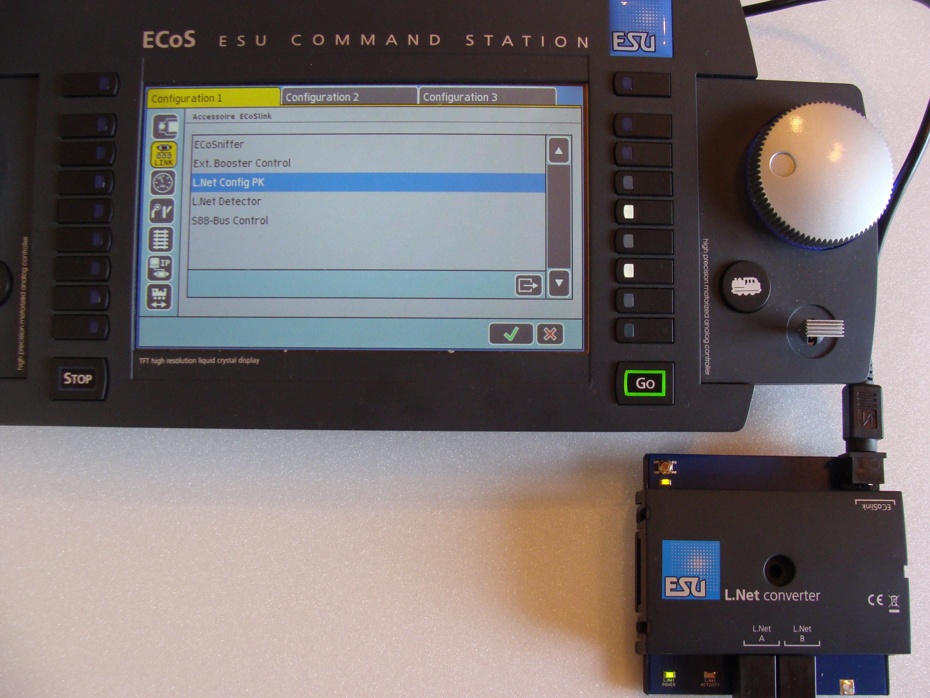

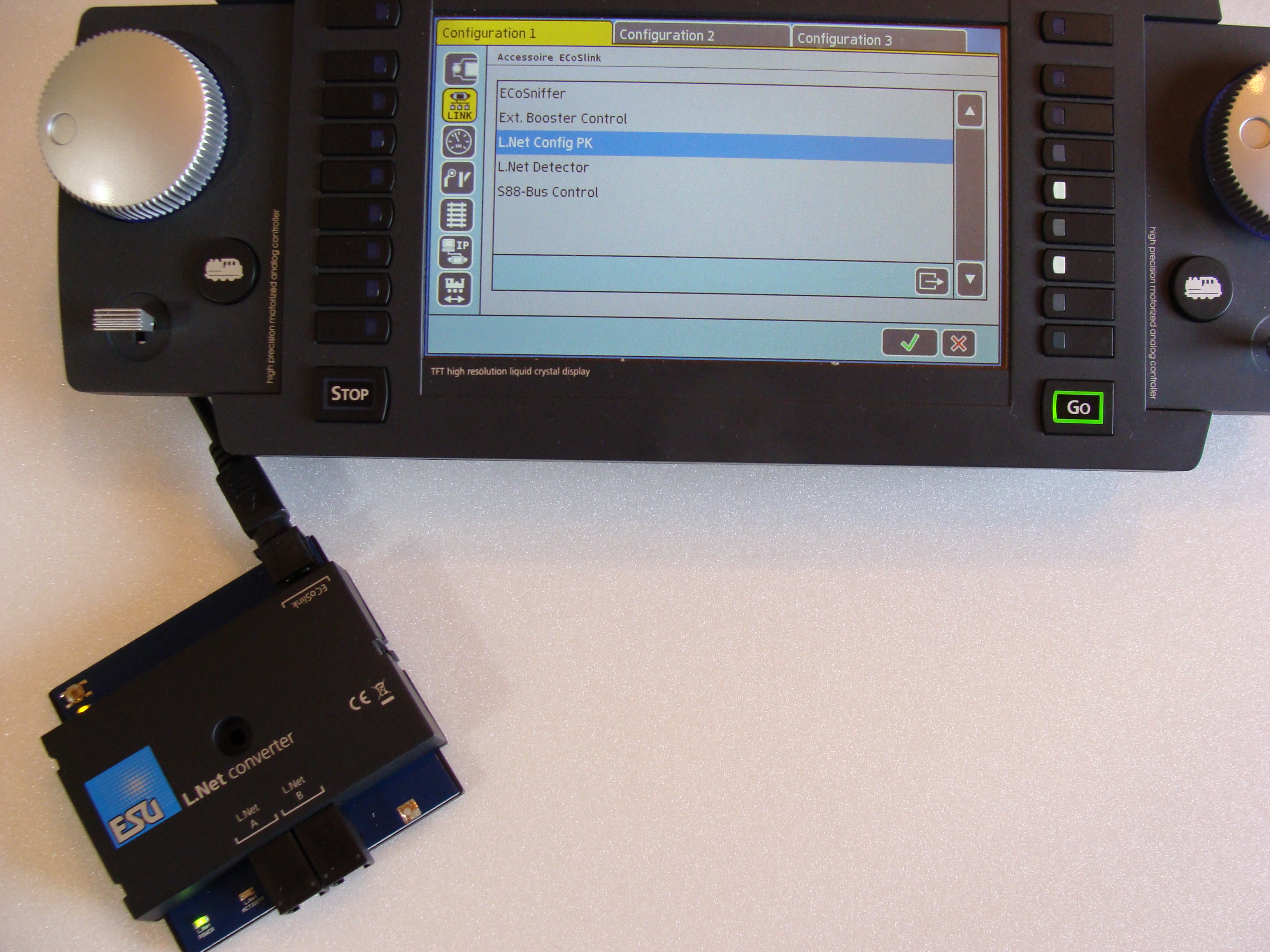

Le raccordement du L net converter est très simple puisqu’il vient se brancher sur un des trois ports Ecoslink se situant à l’arrière de l’Ecos, le câble de raccordement est fourni.

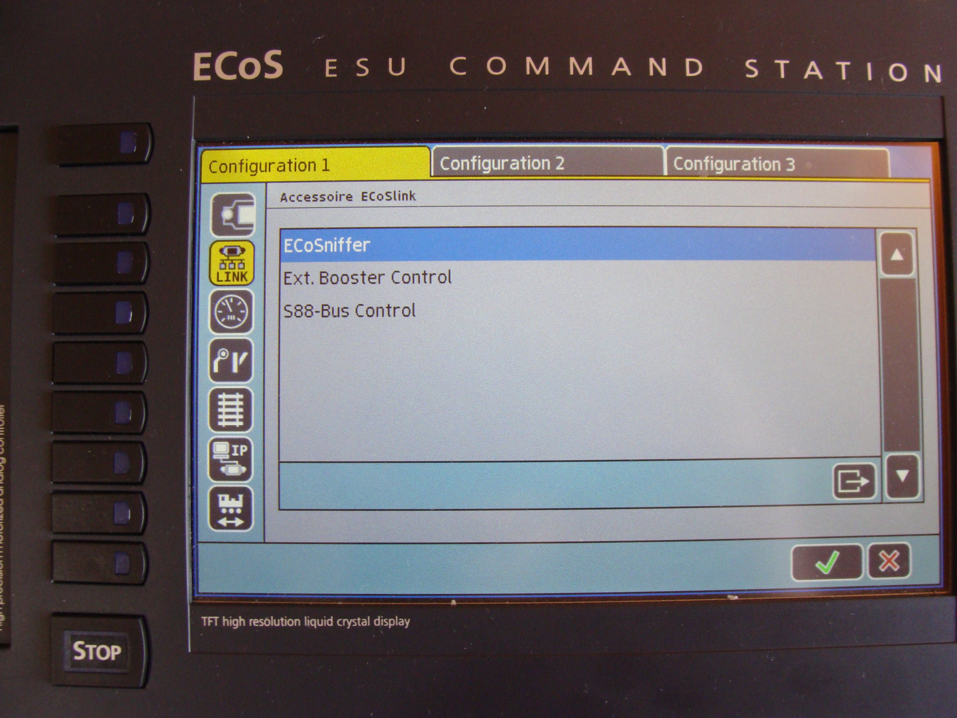

Etat de l’Ecos avant branchement du L Net Converter
Dès son raccordement Le L Net est reconnu par L'Ecos et une Led s’allume alors sur le L Net converter (en bas à gauche) celle-ci matérialise une connexion effective.

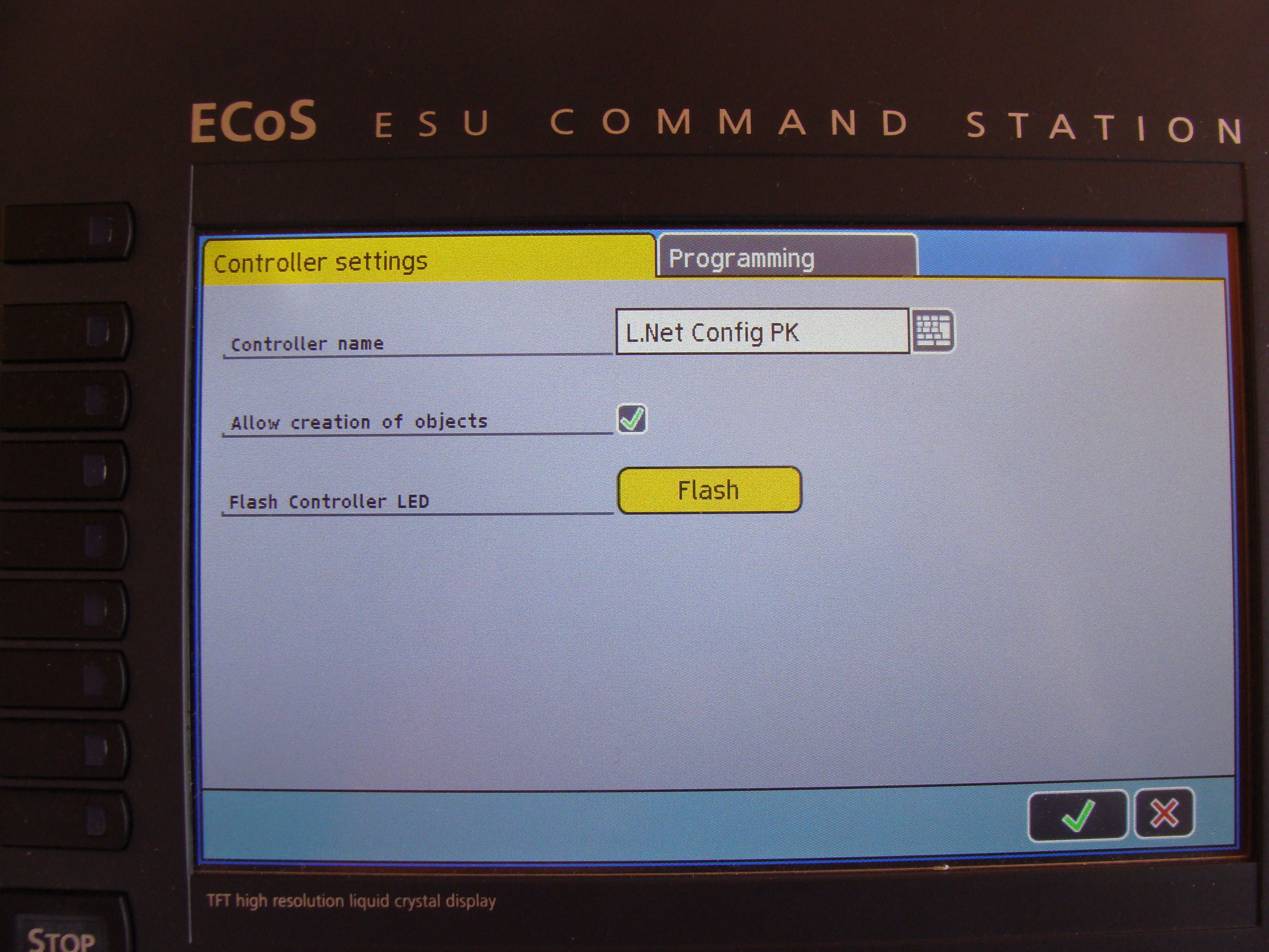

Dans L’écran des liens que propose l’Ecos Le L Net apparait alors immédiatement sous deux formes. La première, le L Net Config gère les locos et les décodeurs d’accessoires. La deuxième, le L Net Detector gère la rétrosignalisation (je rappelle ici que son utilité me parait moindre et de fait je n’ai pas testé ses possibilités). Le L Net Config pourra être renommé dans l’écran suivant (on appelle cet écran la boite de dialogue) c’est le cas ici (L Net Config PK)
L’écran suivant nous donne accès au L Net Config pour le nommer et le configurer.
Après avoir donné un nom au L Net Confin il sera plus qu’intéressant d’aller acter la création d’objets (en la cochant) celle-ci vous permet de créer dans l’Ecos de nouveaux éléments (des locos par exemple) automatiquement à partir d’un poste satellite raccordé. Attention toutefois la machine crée n’apparaitra pas dans la liste de locos dans l’Ecos mais pourra par contre être utilisée sans problème tout simplement à partir de son adresse sniffer (voir plus bas) sur le poste satellite raccordé. On veillera à ce que l’adresse Sniffer de l’Ecos soit Impérativement remplie, cette adresse qui est indépendante de l’adresse réelle elle-même accessible avec le CV 1, sert à attribuer une adresse reçue d’un régulateur externe, on l’ajoute donc dans l Ecos. On trouve celle-ci dans  juste en dessous de l’adresse propre aux CVs, celle-ci est nommée : Adresse Sniffer !
Enfin pour terminer l’installation on actionnera le bouton Flash pour acter une fois la liaison Ecos - L Net config. La deuxième Led en haut à gauche du L Net clignote alors puis devient fixe ensuite, on peut alors recliquer sur le bouton flash pour l’arrêter, la liaison est alors effective et la commande des machines peut commencer !
Le LNet converter est raccordé à L’Ecos, les deux Leds sont allumées le L Net config est ici en ligne

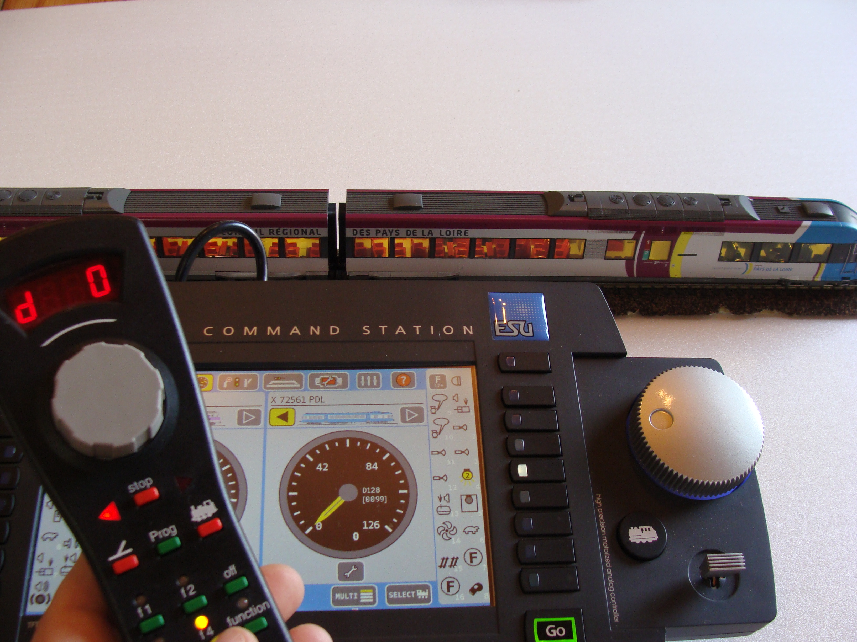

A ce stade il ne reste plus qu’à utiliser les postes satellites ici le poste satellite Daisy.

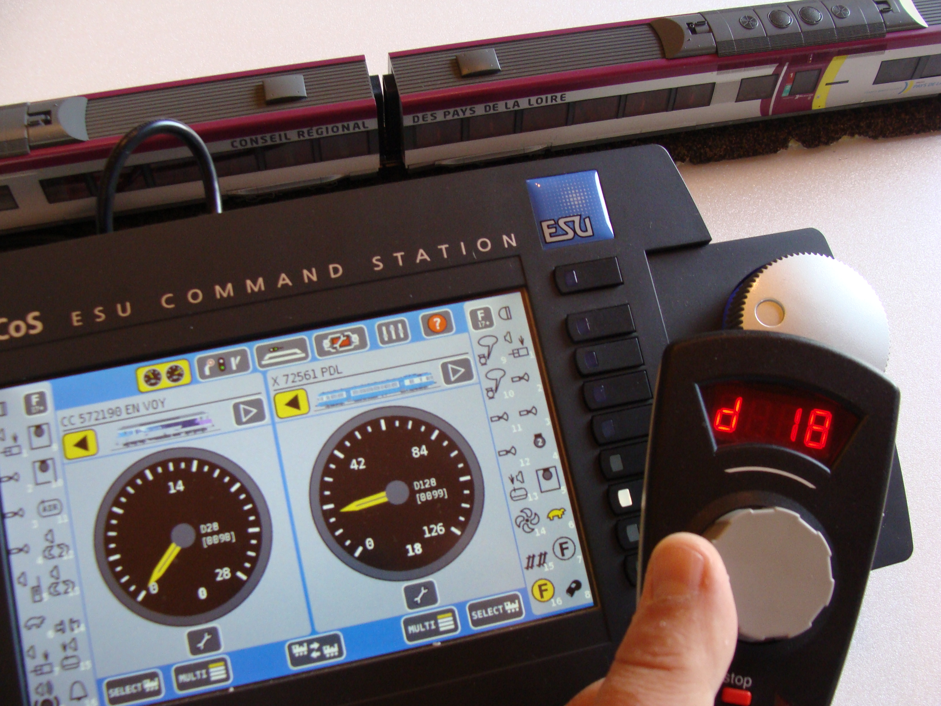

La liaison est parfaite entre l’Ecos le la Daisy et de façon Bi Directionnelle, ici notre 72500 réagit immédiatement et se positionne ici en valeur 18 sur l Ecos alors la même valeur que l'on a demandée apparait sur la Daisy.
Les fonctions des machines sont également accessibles et immédiatement activées sur l’Ecos, bien sur l’inverse est vrai, ici l’éclairage intérieur en F4 sur la Daisy et sur L Ecos. L’inverse ne pose pas de problème !
