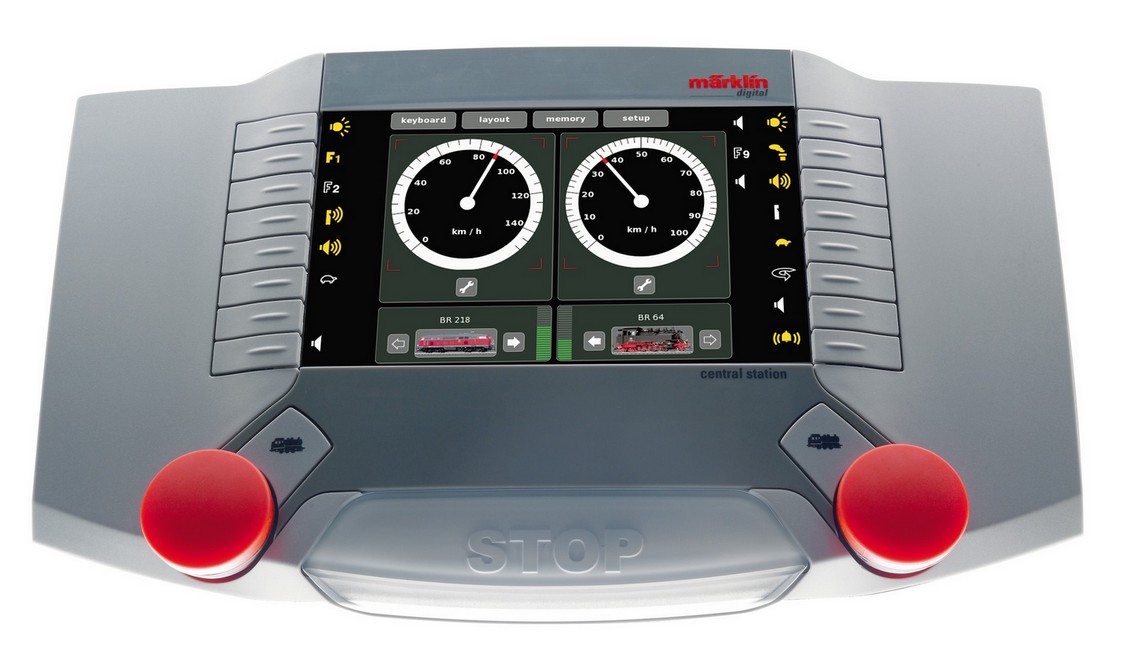

| Marklin : Centrale Station 2 | Marklin vient de réaliser un coup de maitre avec la CS2 Chapeau, pas grand chose à critiquer sinon le Prix. Marklin est enfin sorti de son systeme propriétaire avec la ref 60214. Les 60213 au format MFX peuvent passer au double format MFX et DCC avec une MAJ disponible vers Octobre 2009. La possibilité d'ajoindre une souris de PC est un plus pour acceder aux onglets et commandes. | Quant est il de l'utilisation des accessoires digital qui ne sont pas à la marque, peut on les utiliser. La carte des locomotives au protocole FMX donnant la cartographie complete de la machine concernée que l'on introduit dans une fente pour conduire en une seconde la machine est à mon sesns de l ordre du gadjet. |

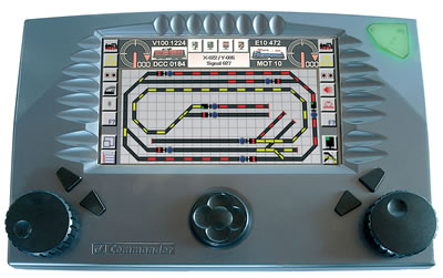

| Viessmann : Commander | Idée intéressante de réunir pilotage gestion des accessoires et TCO donc un logiciel qui gerera le réseau. Ecran couleur, facilité de paramétrage | Produit à peine mure Doc en francais lamentable et donc fortement incomplete ne permettant pas de gerer de réaliser une gestion complete de réseau tout seul sans aide, oui mais de ou car le forum est en Allemand, et toc débrouille toi mon fils ! |
