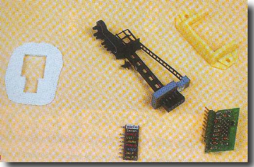

Achat et donc montage par kit : mat puis séparément la cible Achat et donc montage par kit : mat puis séparément la cible
Astucieux système de fixation sur le réseau. Oeilleton Fonctionnel
Préconisation : Bon compromis entre : Réalisme, Coût, Montage ou Construction

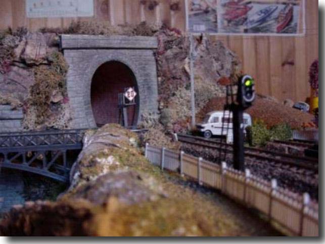

Le très ingénieux système d'installation des signaux LEBMF, à tout instant le signal peut être enlevé de son socle.
Un sémaphore LEBMF sur notre grand réseau vraiment du beau travail et en plus très simple à brancher et installer
