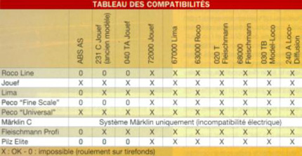

La Disponibilité : votre plan de réseau est prêt et vous n'habitez pas (et c'est mon cas) dans une grande ville (même si la mienne compte 60 000 habitants) et donc votre revendeur risque fort de ne pas avoir de Peco (par exemple) en stock. Soit !,vous persistez, alors n'oubliez pas le bout de rail X la courbe Y ou encore l'aiguillage Z dans votre commande, je prends le pari d'un oubli.La Compatibilité avec le matériel : Aie Aie, et oui, le passage d'un wagon sur un rail pas assez haut va entraîner un roulement sur les tire-fonds, et là... c'est pas bon, mais pas bon du tout ! voyez un tableau des compatibilité ci-dessous.

Mis à part Marklin et son système trois rails avec un plot central de contact, les autres systèmes sont "compatibles" on peut donc panacher même si cette situation ne satisfera pas les puristes. On peut par exemple équiper les voies principales en code 75 et les voies de débords en code 83 mais il faudra un peut bricoler pour récupérer la hauteur, quant au "tac tac" lors du passage de l'une à l'autre, alors la... c'est une autre affaire.
Pas question toutefois à mon avis de panacher du code 75 avec du code 100 sur une voie visible du public (même si c'est vous) franchement si vous le faites vous le regretterai rapidement.
Nous en ce qui nous concerne (au grand désespoir des compteurs de rivets) nous avons fait notre choix sur notre grand réseau mais aussi sur notre petit réseau, nous avons posé de la voie Jouef et de la Roco Classique et tant pis pour la grossièreté du profilé en hauteur mais aussi en largeur, mais au moins le contact des machines est bon (au passage et éclisses Roco plus que conseillé) et puis, quand nous devons faire une modification de nos voies le détaillant de notre ville nous fourni le nécessaire sans frais de port et sans délai ...!!!
