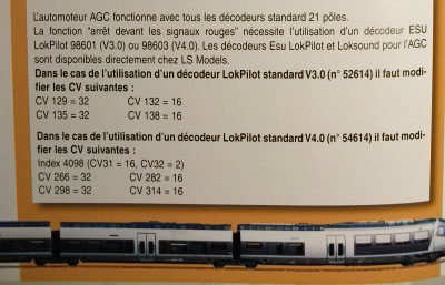

Messagepar JH » 18 Juin 2011, 23:52
Extrait de Ls Magazine
