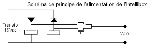

Messagepar alain.trinquet » 05 Août 2009, 19:43
Michel, le 2ème transfo, ce n'est pas pour un problème de puissance mais pour un problème d'alimentations de l'Intellibox et du booster qui sont de type différents.;)
Tu vas comprendre avec ces 2 schémas vite griffonés :
De mémoire, pour l'Intellibox, un des rails de la voie est commun avec un des fils du tranfo (c'est une masse). L'autre rail voit sa tension commutée soit au positif, soit au négatif par rapport à cette masse.
Par contre, pour beaucoup de boosters, la tension du transfo est redressée double alternance par un pont de diodes et la tension de la voie est obtenue par la sortie d'un pont en H (sortie flottante).
Ces 2 manières de faire sont très différentes. Même en supposant que les amplitudes des tensions des 2 voies sont "compatibles", si on connecte ensemble les voies et les tranfos, ça chauffe !
C'est pour cela que je préconisais d'utiliser un transfo séparé pour le booster.
