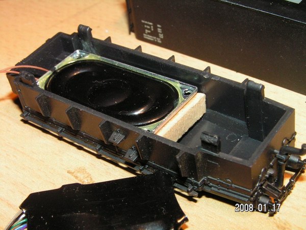

Merci.
finalement je n'ai pas mis le caisson et j'utilise le haut du tender comme caisson.
Par contre le son est un peu aigue.
Je vais essayer en bouchant mieux la pseudo caisse de resonance (voir photos)
J'ai quand même perdu tout le lest, mais comme je trouvais ce tender trop lourd....
