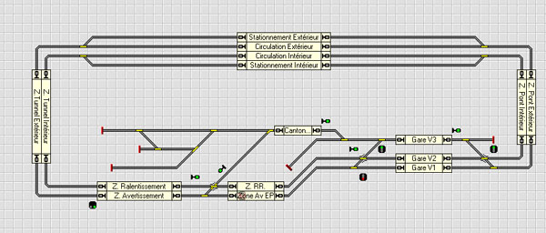

Bon on avance d'un cran , voici le plan avec les cantons c'est le premier jet ...
Le tout est réalisé avec le logiciel RTTC demo
Bien sur les cantons sont à la queue leu leu (tiens comment on écrit ca ?)
Message(s) : 1228

[quote][i]LIMOUSIN Eric à écrit :[/i] Bon on avance d'un cran , voici le plan avec les cantons c'est le premier jet ...Le tout est réalisé avec le logiciel RTTC demoBien sur les cantons sont à la queue leu leu (tiens comment on écrit ca ?)[/quote]
Déjà deux sugétions :
1/ Pour la gare cachée pourquoi ne pas mettre deux zones d'arrêt. Cela permet à deux trains courts de stationner sur la même voie. c'est ainsi qu'est construit mon réseau N.
2/ Pourquoi ne pas mettre une voie centrale sur la gare cachée (5 voies en tout). cette voie centrale servirait à garer un autorail ou TGV qui pourrait faire des aller-retour.

Tout simplement pour un problème de place.
