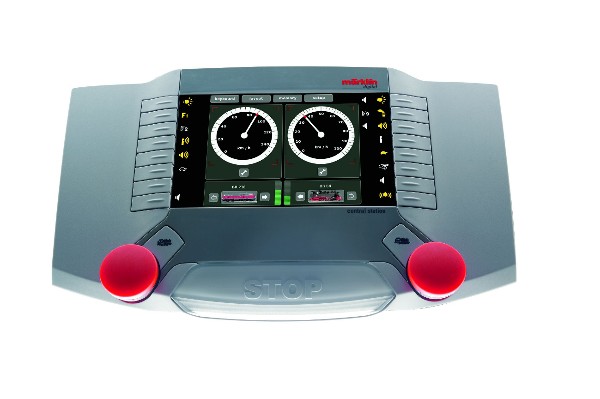

Je recommence la photo n'a pas été prise.

Messagepar andre.b.paris » 05 Octobre 2008, 21:07
J-ai reçu la nouvelle centrale de Marklin.
Absolument fabuleux. Ecran couleur tactile résolution de 800x600.
Possibilité d'utiliser une souris.
Les locomotives ne sont plus représentées pas des pictogrammes mais par des fichiers images etc...

Messagepar PAPI02 » 28 Octobre 2008, 21:30
J'ai revendu ma CS1 et j'attends la livraison de ma CS2. J'ai déjà pu avoir un tour du propriétaire chez "Au Pullman" à Paris IX et ce produit est exceptionnel. Comme vous avez pu vous en aperçevoir André, avec une souris, ça vous change la vie !!! Mais ce n'est qu'un détail. le port USB intégré permet également d'utiliser une clef pour sauvegarder ou recharger des données de configuration etc ...
J'essaierai dès que j'aurais la bête de faire un petit topo mais d'après la brochure que j'ai, elle sera le centre d'un système hyper évolutif. J'ai déjà hate de voir de quoi auront l'air les MS2 !!! ;)
