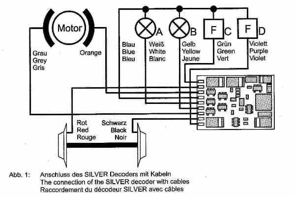

Voici le schéma d'un décodeur SILVER référence 10331 :
Il faut bien noter la correspondance entre les bornes du moteur et les pôles (positif ou négatif) de captage électrique en fonction du sens de marche.
Le câble rouge va au captage de courant côté droit dans le sens de la marche,
Le câble orange va à la sortie moteur qui est raccordée au captage de courant côté droit,
Le câble noir va au captage de courant côté gauche dans le sens de la marche,
Le câble gris va à la sortie moteur qui est raccordée au captage de courant côté gauche,
Le câble blanc va à l'éclairage AV (selon le sens de marche sélectionné),
Le câble jaune va à l'éclairage AR,
Si la loc est équipée de leds, le câble bleu est raccordé au pôle positif (anode) de la diode et le câble vert (sortie "fonction") est raccordée au pôle négatif (cathode) de la diode. Attention à la tension d'environ 16 V, il faut placer une résistance de valeur adéquate en série.
