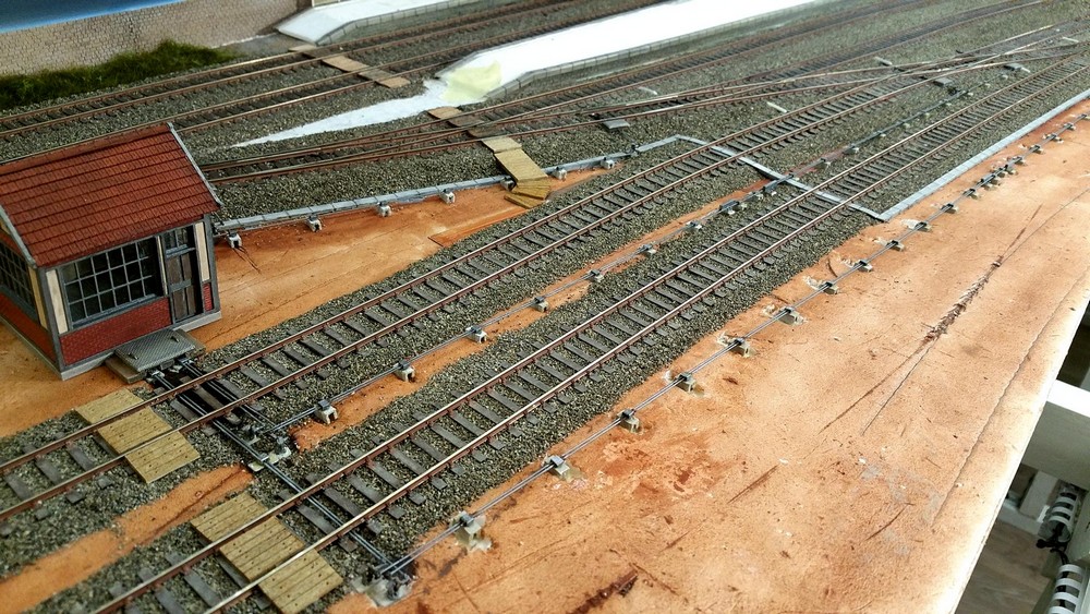

Positionnement des voies du dépôt autour de la rotonde et du pont tournant (Heljan) :D
Quelques photos :
Et maintenant, motorisation des aiguilles et câblage du plateau, yapuka ! ;)

Messagepar scenic79 » 13 Décembre 2016, 16:46
Beau travail ! ;)
Messagepar c.delarnaque » 14 Décembre 2016, 08:36
Merci de partager. Toujours aussi propre et soigné, bravo à toi.

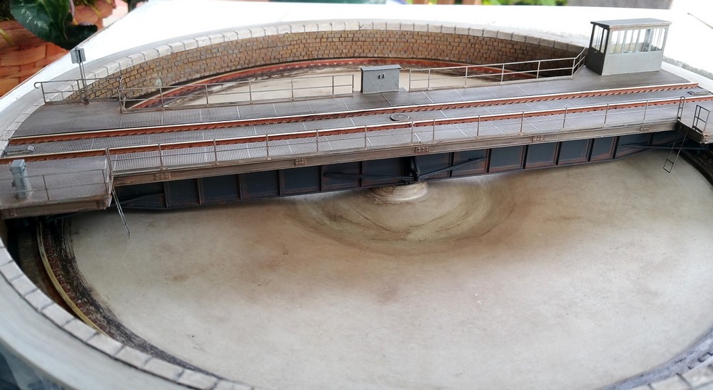

Messagepar midav91 » 02 Juin 2017, 19:53
La suite des événements (ça avance doucement, avec quelques éléments de décor ! ;)
Le pont tournant HELJAN a été amélioré avec le kit SMD correspondant : platelages, armoire, guérite et rambardes en maillechort.
Fosse repeinte et patinée, habillée de moellons Redutex et de pierres d'angle faites "maison"
Par ailleurs, les transmissions rigides issues du poste 1 sont terminées.
Réalisées en corde à piano de 0,5 mm avec des accessoires HAXO
J'assemble chaque liaison à l'établi et je mets la transmission toute prête en place sur le réseau (sous les voies, les barres sont en rond de 0,5 mm en plastique !)

Messagepar scenic79 » 03 Juin 2017, 08:26
très beau travail ! :)
Messagepar guy.baussart » 04 Juin 2017, 07:16
Oh oh, de l 'orfèvrerie modélistique, bien beau à regarder l'ami.
