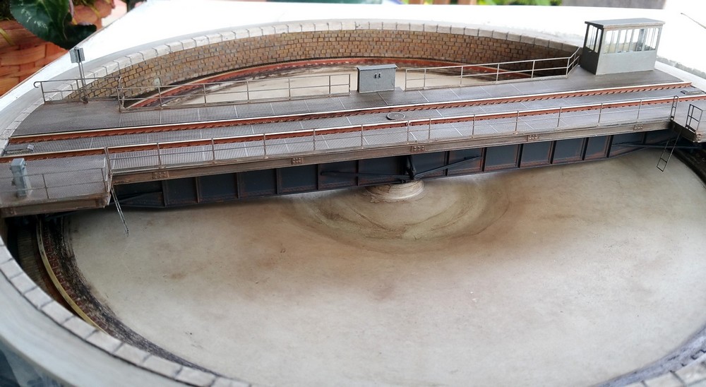

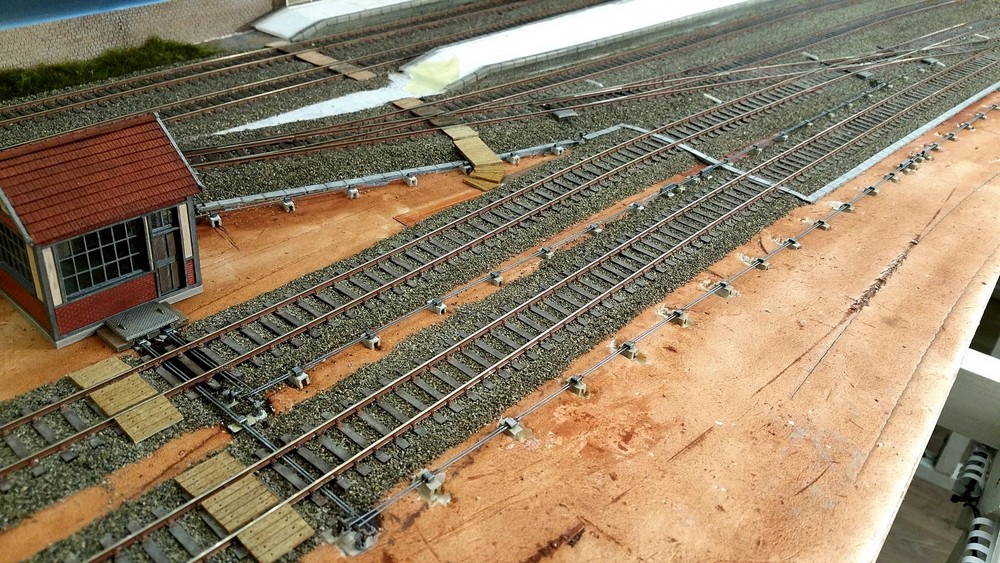

Messagepar midav91 » 02 Juin 2017, 19:53
La suite des événements (ça avance doucement, avec quelques éléments de décor ! ;)
Le pont tournant HELJAN a été amélioré avec le kit SMD correspondant : platelages, armoire, guérite et rambardes en maillechort.
Fosse repeinte et patinée, habillée de moellons Redutex et de pierres d'angle faites "maison"
Par ailleurs, les transmissions rigides issues du poste 1 sont terminées.
Réalisées en corde à piano de 0,5 mm avec des accessoires HAXO
J'assemble chaque liaison à l'établi et je mets la transmission toute prête en place sur le réseau (sous les voies, les barres sont en rond de 0,5 mm en plastique !)
Voila pour ce soir.
A +
