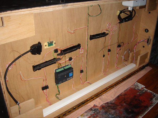

Un petit point du cablage de "PK 149 -100% Digital". (locos+signaux+aiguillages+accessoires+circulation des trains avec cantonnement BAL via un logiciel), le cablage et les tests de RTTC sont menés de front !
1 - Un premier module est pratiquement cablé par le chef informatique, finalement ca va vite et plus vite que l'on ne pense. Les courants fort et faible sont bien éloignés l'un de l 'autre pour éviter tout soucis
2 - Les tests de RTTC version démo sont en cours, à partir d'un banc d'essais du type de celui de l'ami Henri ci dessus.
Les décodeurs d'aiguillages ont déja été testés la semaine derniere RAS !
A ce jour les modules de rétro RTTC fonctionnent, le va et vient de la loco est surperbe sur le locigiciel on voit au fur et a mesure les cantons se réserver, être occupés, puis se libérer (le tout change de couleur au passage du train) ! on suit bien l'avance de la loco sur le TCO (sur PC), le tout passant par l Ecos.
Une zone VIRTUELLE de freinage a été créee à partir d'un canton bien réel celui la, la loco s'arrete en douceur à partir du nombre de centimetres que l'on a paramétré dans le logiciel sur le canton séléctionné, ca marche bien ! et le tout dans un meme canton (donc zone de circulation + zone de freinage)
3 - Les décodeurs de signaux : la on vous ne vous dit rien pour le moment volontairement Chut :oops:
Ici le module 1 terminé, celui ci est "sur champ" comme on dit, on voit bien les aiguillages Roco sous table, le décodeur d accessoires avec le switchpilot les courants fort en haut et les faibles dans la réglette en bas. De chaque coté les deux prises informatiques montées à la méthode de Gérard du Club, puis pour l'une d'entres elles, celle qui ira rejoindre le module suivant et qui est tenue pour le transport par un scrach sous le réseau.
Certains fils de voie qui sont enroulés sont des secours de voie en cas de probleme d éclisses et dons se sont des réalim en sorte.
Les fils via la prise info de droite vont vers un de nos deux RM de rétrosignalisation qui sera un peu plus loin sous un module
Reste les deux décodeurs digitaux qui viendront aux platines des signaux LEB mais sur ce point... PATIENCE ! ;)
Etait content le chef informatique, ouais content !
Moi : je n'ai rien branl... Chut

Messagepar Murphy » 27 Avril 2008, 21:02
C'est quand même plus pratique quand on peut mettre sur champ et sur trétaux les modules pour câbler dessous. C'est ce que j'apprécie le plus dans ce genre de montage.
Et dire qu'ils y en a encore qui travaillent couché sous le réseau pour souder.
Aïe, une goutte de soudure sur le bras ou sur la joue. Bon sang j'y vois rien, où est passé la bobine d'étain. Aë, je me brule, encore un pull de foutu.
