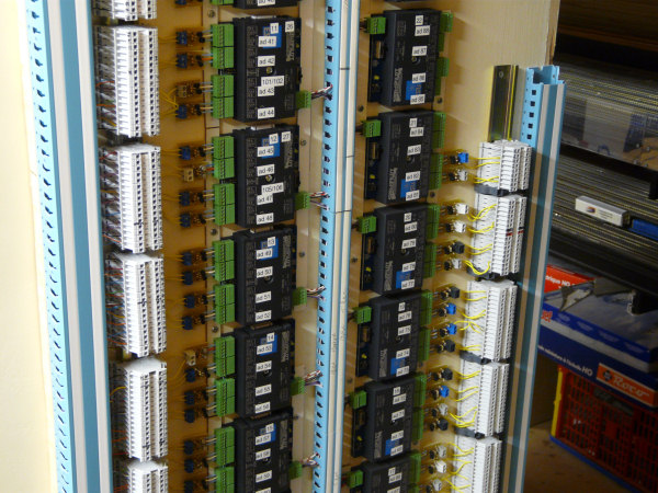

Je tiens à préciser que je n'ai jamais dit qu'il fallait jeter les Switchpilot à la poubelle! la preuve j'en ai 23.
en voici une partie :

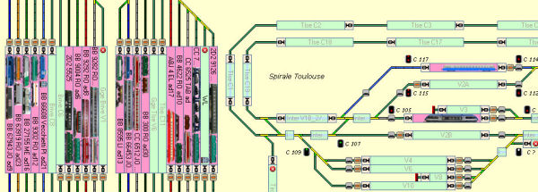

Comme l'a répondu Patrice Quost, Traincontroller fait cela très bien en voici le TCO :
Je te fais suivre une photo de la totalité par mail.
Si tu n'as pas fait l'achat de Windigipet, test TrainController en version "test" (elle est complète et gère le réseau pendant 15 minutes)

- Switch Pilot
Impressionnante la photo !! cela fait trés pro

- Switchpilot
Impressionnante la photo!!
Nous avons avec mon collègue une habitude, c'est de perdre un peu de temps lors de la réalisation, mais après nous n'avons pas à intervenir sur ce qui est fait.
Tous les branchements sont répertoriés sous un tableau Excel avec rappel des N° de bornier et couleur des fils.
J'apprécie beaucoup les Switchpilot car leurs fonctionnement est impec, les sorties en courant continu conviennent parfaitement avec une petite adaptation aux moteurs Tortoises; et de plus les 2 sorties pour servos ont permis de commander les décrocheurs maison pour les Kadee.
De plus les paramétrages par CV est des plus pratique (à condition de ne pas oublier la résistance sur la sortie 1)
