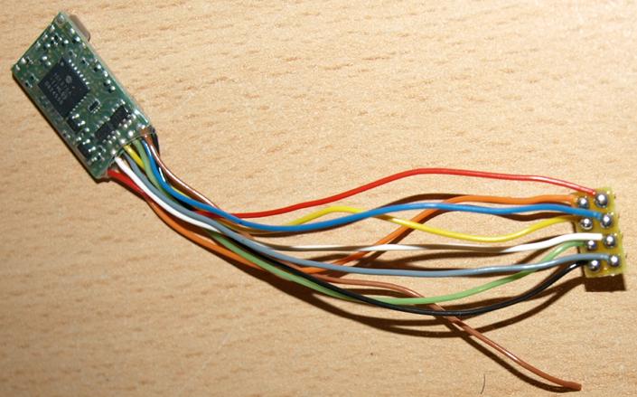

Pour la suite, quel décodeur as tu prévu (marque et modèle) ?
Ce décodeur as t'il 3, 4, 5, ... sorties de fonctions ?
Je suppose qu'il a un connecteur 8 broches (NEM 652).
Le fil vert (3ème sortie) est il connecté sur la broche 3 du connecteur à 8 broches ou est il libre ?

J'ai un décodeur Zimo MX63R (remplacé je crois depuis l'automne 2009 par le MX630R) qui rentre pile poil sans charcutage dans le logement derrière la cabine de conduite : 4 fonctions, prise NEM 652.

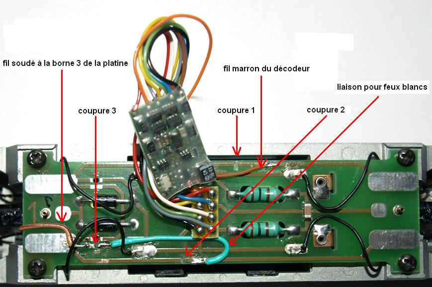

Passons donc à la 2ème étape :
Les feux rouges étant séparés, il ne reste plus qu'à connecter les 2 sorties de fonction (fil vert du décodeur soudé sur la borne 3 du connecteur 8 broches et fil marron libre) sur les feux rouges avant et arrière.

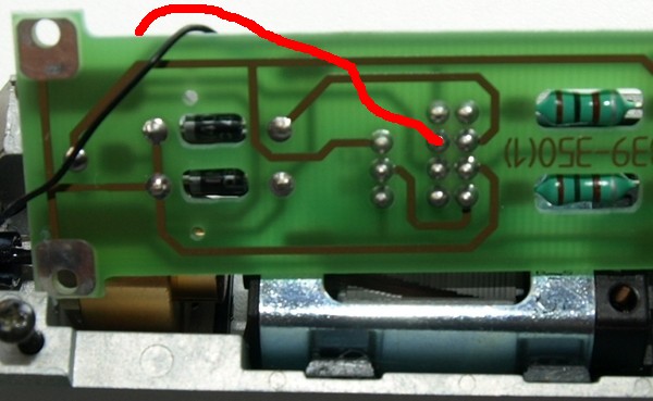

Sur cette première photo :
  • sur la face inférieure de la platine de la loco, souder (parallèlement à la platine pour ne pas créer de sur-épaisseur) un fil (en rouge sur les photos ci-dessous) sur la borne 3 et le faire remonter sur la face supérieure...
Sur cette deuxième photo :
  • ... et souder l'autre extrémité du fil à gauche de la coupure n°3. Gratter un peu le vernis de la piste si nécessaire pour faciliter la soudure du fil.
  • Souder enfin le fil marron du décodeur à droite de la coupure n°1. Gratter sur 2 ou 3mm le vernis de la piste si nécessaire pour faciliter la soudure du fil marron.
Voilà, le charcutage est terminé :mrgreen:
Bien vérifier qu'aucun fil ne peut toucher le châssis de la loco et en particulier que la soudure faite sur la face inférieure de la platine ne risque pas de toucher la carcasse du moteur !
Il ne reste plus qu'à rebrancher le décodeur, remonter les cabines et le capot pour tester.
Le fonctionnement des feux blancs doit être inchangé.
Si l'affectation des touches de fonction n'a pas été modifiée, la touche F1 doit allumer les feux rouges à l'arrière et la touche F2 doit allumer les rouges à l'avant, tout cela indépendamment des feux blancs et du sens de marche.
Pour avoir un fonctionnement différent (touches de fonction différentes), il suffirait de modifier les CVs adéquats.
Le résultat est il conforme à tes attentes mon cher Maitre ? ;)

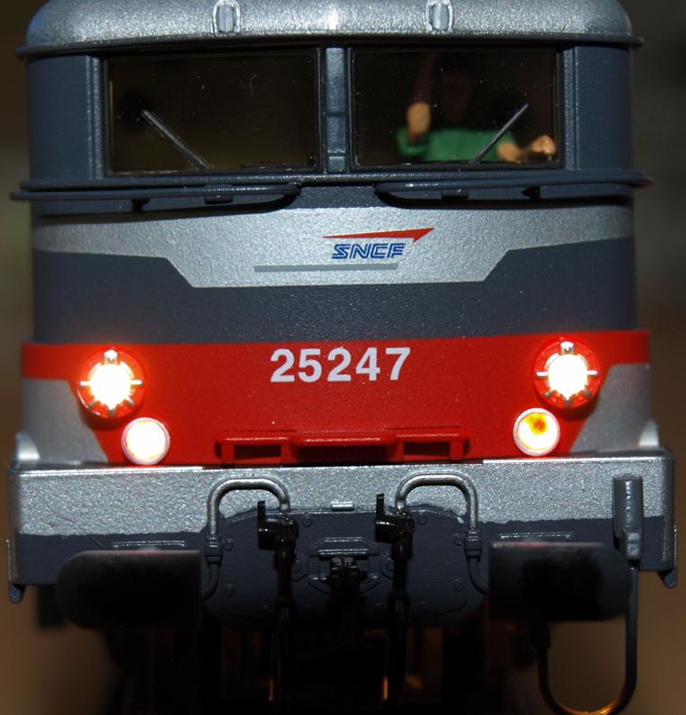

Milles merci Alain :D c'est mieux que le plan. Tu vraiment trop fort. Sur l'Intellibox avec la touche "Function" allumage des feux blancs en marche AV (et off pour les éteindre). Avec F1 allumage des rouges à l'extrémité 1 et F2 allumage des rouges à l'extrémité 2. Je peux donc éteindre les rouges si la loc est en tête d'un convoi, couper les blancs et mettre les rouges si la machine est en pousse d'une rame réversible ou avoir les 4 feux rouges en stationnement. C'est pas flagrant sur la photo, mais les 4 feux sont éclairés. Pas pu faire mieux (en intérieur, en fin d'aprèm because même météo qu'hier : pluie).

Impeccable, Maitre Delarnaque, la photo avec le récapitulatif des coupures et soudures réellement effectuées en guise de résumé : c'est plus clair qu'un simple plan même si le plan apporte des informations complémentaires.
Au final, l'intervention pour séparer les feux n'est pas compliquée sur cette platine puisqu'elle se réduit à 3 coupures et 5 soudures !

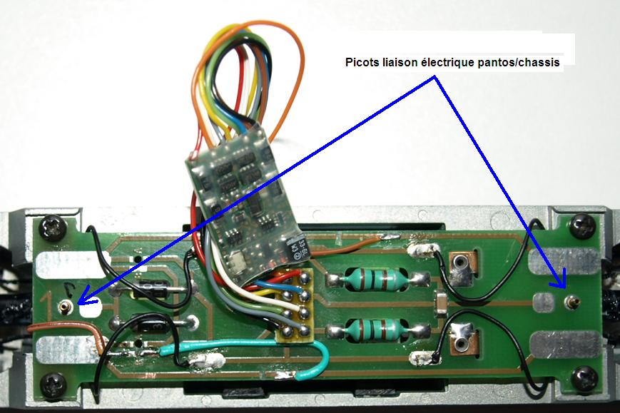

Comme tu le dis si bien JC, le but du forum, c'est de pouvoir partager et que l'expérience des uns serve aux autres (avec échanges de connaissances sur d'autres sujets). En parlant de vécu, il me reste à régler l'intensité des feux blancs (un peu trop "hallogènes" à mon goût) et virer le picot (liaison électrique panto/platine) qui gêne la mise en place sans charcutage du décodeur Zimo dans la partie AR (non visible) de la cabine de conduite correspondante. J'avais déjà enlevé la languette cuivrée (dévisser/revisser) sous le panto.

Pour le picot, tu dois pouvoir le désouder par dessous et l'enlever par dessus.
