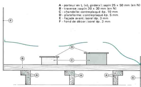

Le porteur en L : (Idéal pour le N)
Cette technique est venue des USA présente l'avantage d'aboutir à un réseau solide et léger, de plus il permet de ne pas s'occuper de l'infrastructure lors de l'implantation du décor. Deux, trois ou quatre porteurs en forme de L sont nécessaires pour donner corps au réseau, ils représentent le squelette. Sur ces derniers et perpendiculairement sont vissées des traverses en bois devant recevoir les chandelles destinées à supporter la plate-forme des voies. La forme obtenue ressemble à une échelle sur laquelle sera accroché l'ensemble du décor des voies... Ce système permet une découpe à la demande du paysage, en découpant ou rallongeant une traverse.
